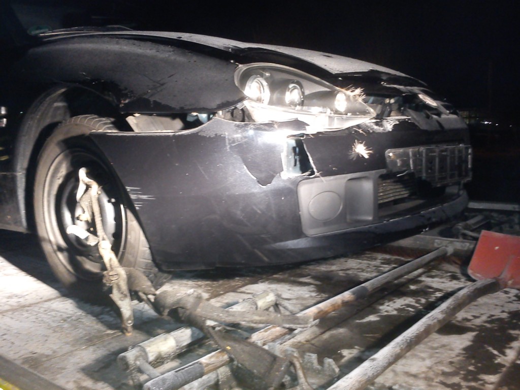

Jetzt wo ihrs erwähnt, meine Haube vorn ist offen und rastet nicht mehr richtig ein.
Hier noch ein Bild.
IMG_20120220_063854.jpg [ 161.09 KiB | 15104-mal betrachtet ]

Sieht ziemlich krass aus, hast du wenigstens ne Teilkasko?
Gute Besserung für den Kleinen!

Ih... heftig. Was für nen Viech war denn das?
Die Haube wird definitiv als offen erkannt.

Beitrag Re: Alarmanlage nach Wildunfall
wie xpower schon schrieb, wird die Reparatur sehr teuer.
sowie es aussieht, hat es auch den Scheinwerfer nach innen gedrückt.
Teilepreise sind nicht gerade billig plus Lackierung, allein vom Bild her würde ich sagen: mindestens 3000 Eur Schaden, eher einiges mehr.
