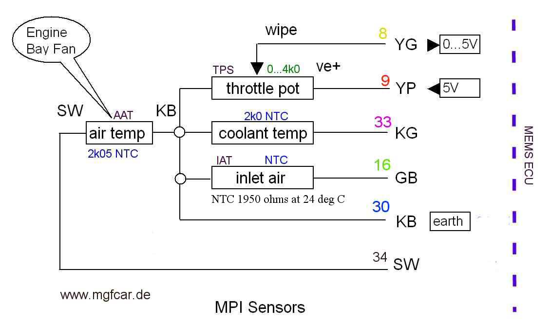

Beitrag Re: {erledigt} Ersatz-ECU in GB gekauft - funktioniert nicht
Sorry, kann es doch nicht lassen ... das mit dem Reset ist immer irgendwie so *halbwahr*;)
Da ist der ganze Sack voll Widerstandssensoren die an eigentlich Konstant 5 Volt liegen betroffen.
Siehe Schaltbilder, Aussenbeschaltung vom ECU ... Netzwerk aus NTC Widerständen an 5V.
Hatte die Topologie doch schon mal irgendwann im uralten Forum aufgelöst, hier neu drangehängt ;)
Drinnen ... weiß man eigentlich noch nicht so richtig was da passiert. Wird was mit der 5V Quelle gesetzt, oder was wird eigentlich normiert ? Manch urige Testbook Fehlercode Auslesungen sind nicht verwunderlich wenn man das Schaltbild da unten so anguckt :lol:
Auf jeden Fall ist seltsam das User mit dem Reset langfristig Erfolg haben, obwohl doch der gleiche Reset nach ca. 1 Stunde Zündung-Aus intern gesteuert auch geht, bzw. gehen sollte.
Na ja, solange das dann funktioniert isses ja auch gut :mrgreen:

Danke, so war mir das nicht bewusst.
Mo 12. Mär 2012, 16:19
.. ist ja auch nichts *bewiesen*.. Alles nur müsste, wäre, sollte, könnte,
Leider haben wir ja bis heute noch keinen Irren Elektroniker hier der das mal eingehender analysieren möchte. Und ziemlich irre müßte der schon sein. :angel:
