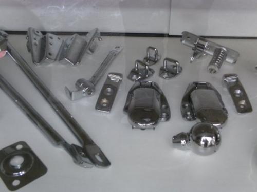

Beitrag Re: Einlasskrümmerstütze einbauen, aber wie?
Hier ist sie neben den Haubenscharnieren zu sehen.
Quelle http://www.welovemgfs.com/
Habe sie bei WeLoveMGFs gekauft.
Dateikommentar: Foto von http://www.welovemgfs.com/
large_Chrome.jpg [ 18.98 KiB | 9784-mal betrachtet ]
