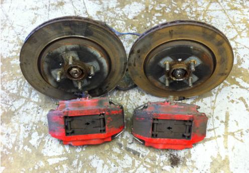

Beitrag ein paar fragen bez. Upgrade auf Trophy AP Racing Bremsen
Hi Zusammen, habe gerade auf ebay uk ein paar Trophy Caliper für £100 geschossen sowie neue Scheiben und beläge die mir gefallen haben für £85
(auf Bild 1&2 zu sehen)
hoffe ich wurde nicht übers Ohr gehauen und der Preis ist gerechtfertigt...
nun habe ich eine Anleitung auf mg-rover.org gefunden wie diese einzubauen sind:
http://forums.mg-rover.org/showthread.php?t=180509
dort wird erwähnt das man neue "copper seals" verwenden sollte...?!
da wollte ich fragen was das ist und wo ich die herkriege bzw. was muss ich bei der aufrüstung auf AP Bremsen noch beachten und was brauche ich noch alles ?
kann man das selber machen, ist das entlüften kompliziert ? (habe schon einiges erfolgreich selber gemacht also keine 2 Linken Hände)
Danke schon mal...
bild1.JPG [ 46.1 KiB | 13190-mal betrachtet ]
bild2.JPG [ 30.03 KiB | 13190-mal betrachtet ]
Gruß David

Beitrag Re: ein paar fragen bez. Upgrade auf Trophy AP Racing Bremse
wie ich sehe, hast du die von "mg_braker" gekauft... hab schon einige teile bei ihm bestellt, bis jetzt alles ohne probleme. also wenn die dinger nicht festsitzen und dicht sind, ist das ein sehr guter preis finde ich. nur die versandkosten sind bisschen zu hoch...
cooper seals sind übrigends wie der name schon sagt, kupferdichtungen, also besser auf deutsch kupferdichtringe, die an die bremsleitungen zum sattel kommen.
klar, das sind ganz einfache kupfer (ähnlich wie unterleg)scheiben... gibs nur verschidenen durchmesser
Ich kann Andreas nur zustimmen - lass die Finger von oder lass es jemanden einbauen der sich mit sowas auskennt. Ich wünsch Dir wirklich nicht daß du nen Unfall baust oder gar jemanden plattfährst wegen einer nicht funktionierenden selbstreingebastelten Bremse samt Scheiben ohne TÜV :(
arrghh .. war ich blind.
die Scheiben im unterem Bild habe ich gar nicht groß angeschaut.
gallex2000 hat sicherlich Recht: Scheiben ohne TÜV.
also mir sind momentan keine geschlitzten Scheiben mit TÜV bekannt.
( Ohne jetzt nachzuschauen: es sei denn EBC hat zwischenzeitlich ne Zulassung.)
... und was sind "beläge die mir gefallen haben" ?
rodriguezstyle hat geschrieben:
es währen ja schon KFZ Mechaniker vor ort die mir auf die finger schauen würden..
wollte halt nicht als kompletter noob die sache anfangen.. sondern zumindest die abläufe schon kennen
Selbstschrauberwerkstatt, kenne ich,
die Mechaniker schauen mal kurz drüber, sagen dann vielleicht noch "passt schon, drück' vorher noch mal auf die Bremse", und gut ist.
..und wenn die Original-Scheiben verbaut werden, wie im ersten Bild zu sehen,
stelle ich mir bei dem erkennbaren Grat der Scheiben die Frage, ob die noch innerhalb der Toleranz sind.
Alles in allem, scheint es mir auf eine unverantwortliche Harakiri-Aktion rauszulaufen, nach dem Motto "Jugend forscht" oder "ich haben da mal ne Idee". :konfus: :konfus:
Ich hatte letztes Jahr ein paar EBC Scheiben und EBC Bremsbeläge für vorn und hinten in UK gekauft.
Die waren vom Preis her super und die Bremsleistung war spitze. :up:
War die Firma JRT-AUTOMOTIVE UK. Wenn die forderen Bremsscheiben ankommen und noch in Ordnung sind, kannste ja die Mintexbeläge verwenden, oder storniere die 85GBP Aktion, das bringt nix, glaube mir.
Der Vorbesitzer meiner Möhre (MGZR) hat hier auch gespart, ich kauf mir in Silverstone (oder vorher und bring die mit) einmal rundrum neu, die Bremsleistung geht einigermaßen, aber an den Scheiben siehst du das die Schrott sind.
Weiß zwar nicht was ihr da alles auf dem zweiten Bild seht aber das sind Scheiben von MTEC und
auf mg-rover.org wird nur gutes davon berichtet (siehe beiträge von CJJ oder Slippy)
genauso die Pads die besser als manche EBC´s abschneiden wenn man den Jungs auf mg-rover.org glauben kann...
@Mr. 1KiloWatt - mal was Technisches noch dazu:
Du hast aber schon gesehen daß die Scheiben NICHT gelocht sind sondern nur angekörnt ? Vor allem interessiert mich für was man denn gelochte haben muss ? Weils obermegasupercool aussieht denn einen anderen Sinn macht es nicht an diesem Auto. Die Bremse die Du verbauen möchtest ist sowieso viel zu überdimensioniert für die leichte Vorderachse und kommt nicht wirklich richtig auf Temperatur weil die Räder direkt stehen bleiben aber damit hast Du dich bestimmt auch schon beschäftigt.
PS. Mintex ist gut aber nicht so gut wie EBC
PPS. Natürlich MUSS man eine Kupferdichtung jedesmal erneuern !
Nein, da liegst du richtig. Je nachdem wie alt der MG ist könnte man so oder so die Gummi-Bremsleitungen erneuern bzw. gegen Stahlflex (nur mit TÜV-Gutachten oder ABE) tauschen.
Preis für die Anlage ist gut, wenn alles noch gangbar ist (Haltestifte sind oft fest). Der Neupreis einer solchen Anlage liegt in Bereichen, wo sich andere ein ganzes Auto kaufen, nur mal so.
Der Tausch ist kein Hexenwerk, wenn man Schraubererfahrung hat und WEISS WAS MAN TUT ! Ansonsten Finger weg.
Bremsen haben einen anderen Sicherheitsfaktor als ein Luftfilter oder ein Spoiler, daher hinkt dieser Vergleich.
