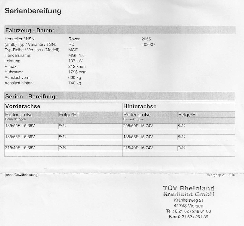

Wenn du einen neuen Fahrzeugschein hast (Zulassungsbescheinigung 1), dann wird da immer nur die kleinste zulässige Reifengröße eingetragen. Unten bei Bemerkungen steht dann "Alternativbereifung lt. EG/BE" (Betriebserlaubnis). Alles andere geht daraus nicht mehr hervor.
Ich hab mir beim TÜV eine Zusatzbescheinigung der laut EG/BE zugelassenen Größen ausdrucken und signieren lassen, die habe ich immer zusätzlich im Wagen, wenn mal einer vom Sportclub blau-weiß fragt.
TÜV-Auskunft Serienbereifung.jpg [ 141.77 KiB | 16410-mal betrachtet ]

Scho recht, Dieter, aber in der Anleitung steht drin 185/55R15 nur VORN und 205/50R15 nur HINTEN, und das ist Unsinn. Weil man z.B. im Winter die 185-er durchaus auch hinten fahren kann. So steht's auch in der EG/BE.
