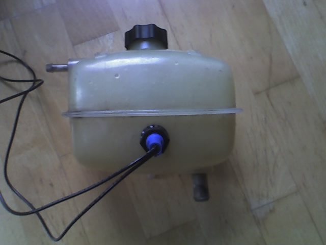

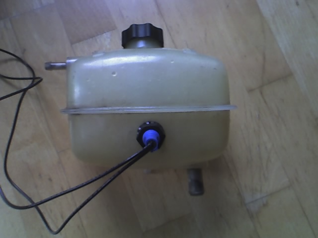

Bei der Anbringung des Schwimmschalters habe ich mal was Neues versucht. Dafür ist am Behälter aussen die Befestigungsaufnahme abzusägen und glattzufeilen, mit einem Spezialfräser innen der Absatz der Wandungsverstärkung für die Dichtung zu planen.
Mit der Position in der Mitte hoffe ich die "schnelle-Kurven-Problematik" gelöst zu haben.
Kann ich das Kabel C0160-8 (meine Idee die Öldruckwarnlampe mit zu nutzen) in Reihe mit meinem, bei Kühlmittelmangel öffnenden Schwimmschalter, nutzen?
Meine Kenntnisse bei Schaltplänen sind mäßig, vielleicht hilft mir jemand ?
