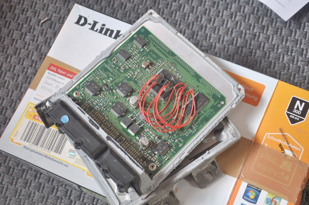

...nur weil's so lustig ist: ich glaube ich weiss jetzt, warum die ECU den Code nicht speichern wollte. So ganz ohne Speicher ist das etwas schwierig....
Warum kommen diese Gurken bloss immer zu mir, und sagen dann noch nicht mal, was sie alles verbockt haben? :puh:
Weiss einer welcher Typ EEPROM in der MEMS3 steckt?
