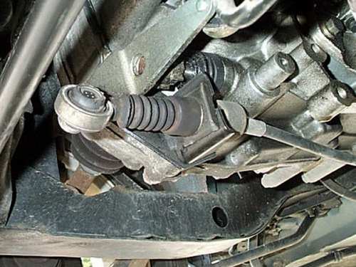

1. Im Forum nach *Schaltseil* suchen.
2. gucken ob der Clip zur Befestigung des UNTEREN Schaltseils noch dran ist.
http://www.mgfcar.de/gear_select/gearDCP_2621.jpg
http://www.mgfcar.de/epc/6463.htm UYC10006 (Nr 12)
3. Wenn nicht 2. dann ist das untere kurze Schaltseil gebrochen; muß neu, sonst Clip besorgen dranmachen, weiterfahren. <Ende>
4. ADAC anrufen, abschleppen lassen, oder im 1. Gang nach Hause humpeln.

Das Teil ist dafür das Schaltseil an dem schwarzen halteblech festzuklemmen
Gruß Uwe

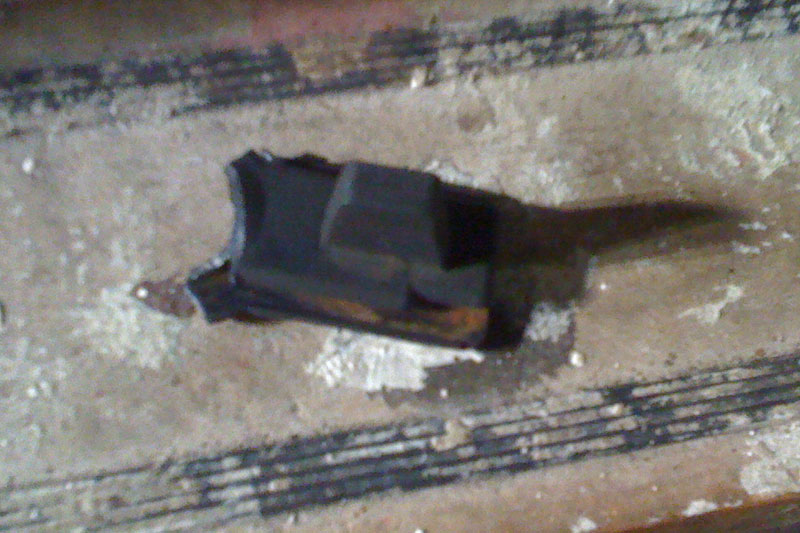

guckst du
defekter_faltenbalg.jpg [ 32 KiB | 15006-mal betrachtet ]
Gruß Uwe

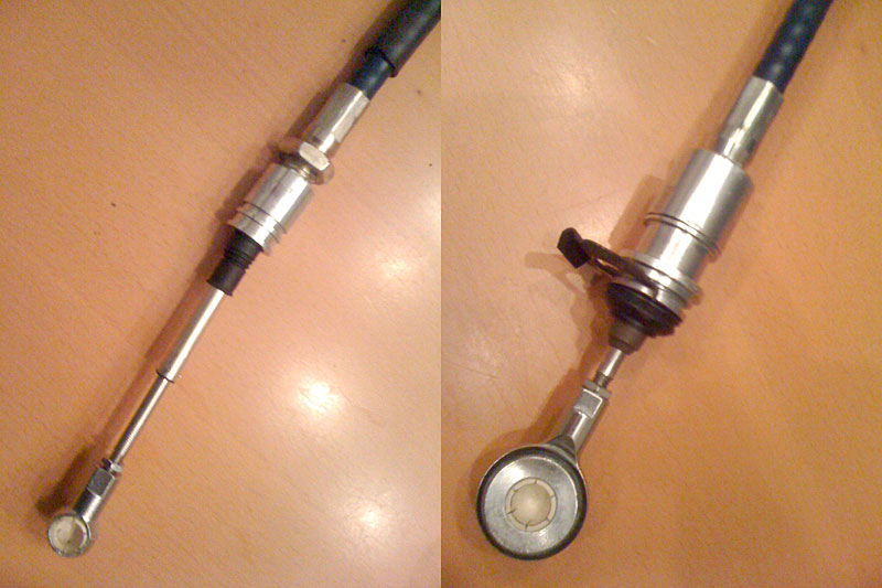

Also haben wir das neue Teil mal probiert. Zuerst die gute Nachricht: es scheint zumindest äußerlich und von den Endanschlägen her sehr viel stabiler und auch präziser zu sein. Die Kugelpfanne hinten hat reichlich Metall dazubekommen, was man auch im Eingebauten Zustand merkt. Nach vorn und hinten ist nur noch minimal Spiel im Schaltknüppel. Die Teile sitzen deutlich strammer auf den Kugeln (was beim Draufpressen am Schalthebel problematisch ist!) und alle Lager und Führungen sind aus Metall.
Den Faltenbalg hinten hat man ganz weggelassen, stattdessen sitzt da etwas, was wie eine recycelte Ventilschaftdichtung aussieht. Da bleiben die also alle, die aus den Dichtungskits nicht gebraucht werden :lol:.
Hier mal ein Bild von den Enden:
neues-Schaltseil.jpg [ 86.75 KiB | 14811-mal betrachtet ]

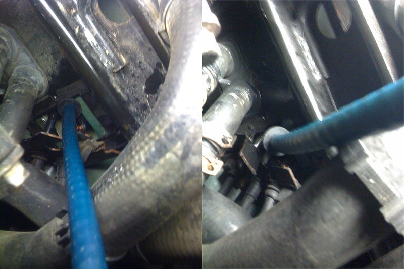

Ein Nachteil ist, dass das Teil etwa 30 % dicker geworden ist, was man beim Einfädeln in die Flanschplatte merkt. Die muss tüchtig verbogen werden:
zu-dick.jpg [ 122.28 KiB | 14811-mal betrachtet ]
Dazu kommt noch, dass statt der Dichtung nur noch ein Gummiring draufsitzt. Ich hab mich entschlossen, den zwischen Karosserie und Platte zu setzen und dann ein Stück vom alten Dichtgummi abzuschneiden und in das Langloch zu schieben, bevor alles wieder zusammengeschraubt wird.
dichtung.jpg [ 99.5 KiB | 14812-mal betrachtet ]
Ach, und die Schaumgummiwurst außenrum wurde durch festes Gummi ersetzt, das flutscht besser durch die engen Führungen und reißt nicht ein. Vom Schaltverhalten her ist das Teil einwandfrei. Man fragt sich nur, ob es da eigentlich auch ein neues Blech gibt, was einem keiner sagt.

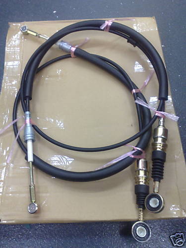

Zu dem Portland Teil. (Original-Foto bei Ebay geklaut)
Teile davon sehen ziemlich Original aus, also nehm ich mal an das der ehemalige Hersteller da irgendwie mit involviert ist.
Kabeldurchmesser sieht original dünn aus, also entfällt das Problem von Mykel mit dem dicken Nachfolger, der wohl nicht in die Original-Flanschplatte einzufädeln ist.
Die speziellen KAbeldurchführungen scheinen hier aber auch nicht mit dran zu sein ?
