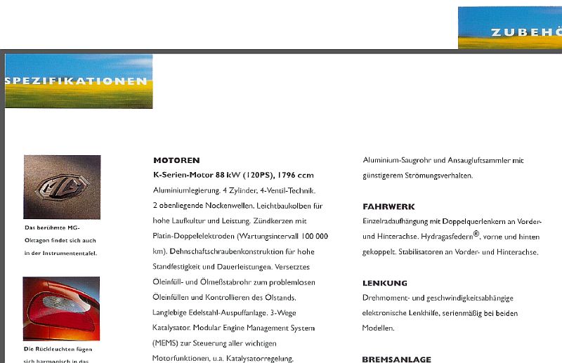

Laut einem mir vorliegenden MGF MkI-Prospekt verfügen alle Fahrzeuge bereits über eine Auspuffanlage aus Edelstahl. Stimmt das? Kann ich gar nicht glauben. Oder wurde die bei MkII-Modellen und beim TF wieder eingespart?

Leider bekomme ich den kompletten Katalog als 72MB-PDF nicht hochgeladen - anbei deshalb mal ein Screenshot von der betreffenden Stelle.

Stand: Januar 98, also definitiv die erste Serie
Hmm, dann sind die Edelstahlpötte spätestens mit dem Mk2 eingespart worden.

Das einzige, was da aus Edelstahl war, das sind die Endrohre. Zumindest hatten die bei meinem Auspuff so ausgesehen. Der Rest war relativ blechern.

War beim TF genauso. Dafür hatte MGR aber gute Werbetexter - erst bei genauerem Lesen des Prospektes fiel auf, dass Edelstahl sich nur auf die Blenden bezog.

Aber auch das genauere Lesen hilft ja in dem Fall nicht weiter, denn das was in o.g. Prospektausschnitt steht ist schlichtweg gelogen.

Naja irgendwie scheint das Material doch etwas vergütet zu sein.
Bei meinem F ( Baujahr ca. KW42/ 1997) ist am Originalauspuff nur der äußere Mantel durchgerostet und auch da nur an eineigen Schweißpunkten und dort, wo die Schelle gescheuert hat. Die restlichten Bereiche (bspw. die ovalen Seiten, wo auch das Herstellungsdatum etc. eingeprägt ist) lassen sich immer wieder mit der Drahtbürste entrosten ohne daß iregndwelcher ernsthafter Lochfraß ins Material zu finden ist. Naja und die Rohre sind so was von massiv, da isses Wurscht ;-).
Und ich fahre fast jeden Tag mit dem F, Sommer und Winter!
Die durchgerosteten Bereiche hab ich einfach mit ner "extrabreiten Schelle" (komplette Breite) aus Edelstahlblech geschlossen.
