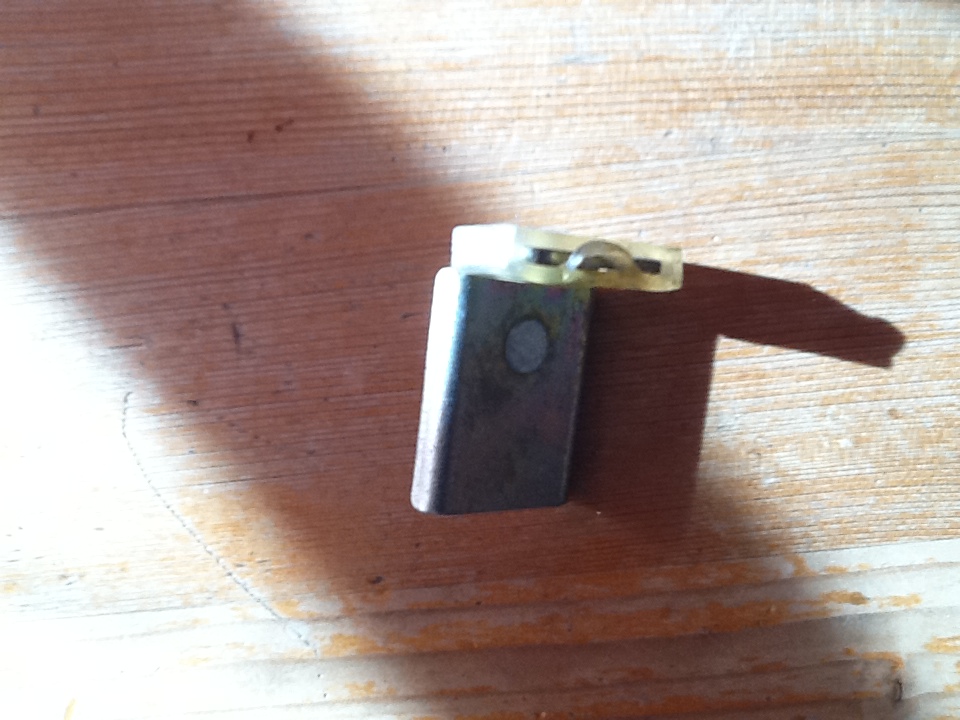

Foto.JPG [ 219.07 KiB | 4149-mal betrachtet ]
Besten dank !!
Hab geschaut, und folgendes unten im Tür gefunden.
Gehe davon aus das das ist was du meinst,oder ?
Wie montiere ich es jetzt wieder genau, und was ist die genaue wirkung von dieses teil ?
gr,Henko
Di 18. Okt 2011, 15:15
Beiträge: 5194
Beitrag Re: Tür schliesst Rechts nicht mehr richtig an Softtop Gummi
Treffer ;)
Auf der anderen Seite müßte ein Gewindebolzen rausgucken ?
Egal, der Winkel kommt an die Position C oben in die Tür
(Zeichnung auf meiner website / Link da oben)
Eine Mutter und ggf. U-Scheibe sollte noch dazu gehören.
Funktion ist eben, das ein schwarzer runder Anschlag unten an der Scheibe da oben gegen den Schenkel mit dem Plastik fährt, die Scheibe stoppt und gleichzeitig ein zwei Millimeter nach innen gegen die Dichtung *biegt*.
Wie man den da reinkriegt ?
Mußte halt mal gucken. In jedem Fall die Schutzfolie auf der Tür wieder so anbringen, wie sie vorher war (ankleben)
Super !!!!! :up:
Tönt aber noch gar nicht so einfach ;-((
Werde dann morgen mal schauen ob ich das überhaupt wieder hinkriege.
Gebe dir bescheid.
gr,Henko
