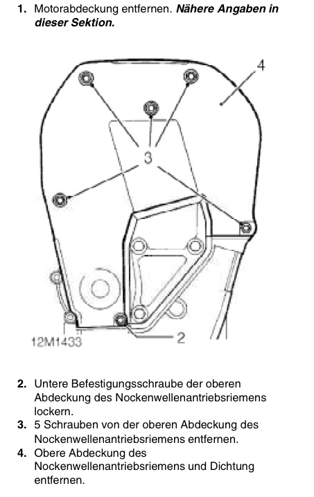

Beitrag Re: Klackerndes Motorengeräusch
Gut, dann war er zumindest nicht bei meinem besonderen Freund :mrgreen: . Dann grenzen wir das mal ein bisschen ein:
Hat dein Auto Klima? Dann könnte es die Spannrolle vom Keilriemen sein. Ohne Klima = ohne Spannrolle
Oder was ganz anderes: Wie sind denn deine Bremsbeläge/scheiben hinten beieinander? Wenn die recht abgenutzt sind und der Rostrand dementsprechend dick, dann kann der Sattel bei wenig Belagstärke schon mal am Rand der Bremsscheibe schleifen, auch wenn man gerade nicht bremst.
Spannrolle vom Zahnriemen - denke ich mal nicht, die sollte mit gewechselt worden sein seinerzeit
Schrauben von den Nockenwellenrädern gelöst - unwahrscheinlich, aber kannst ja mal nachschauen, man hat ja schon Pferde kotzen sehen.
- Motorabdeckung runter
- fünf 8er-Schrauben aus der Zahnriemenabdeckung abnehmen, eine lösen
- Deckel nach oben und zur Seite rausziehen
Dateikommentar: Zahnriemenabdeckung
nwabd.jpg [ 79.51 KiB | 7937-mal betrachtet ]
