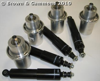

Beitrag Re: MGF hydragas .. Ersatz
Code:
MGF COIL SPRING CONVERSION KIT
These units are turned from solid billet with a hard anodised black Surface finish which looks very impressive when you open the box!
Also das Gehäuse nicht aus VA sondern Alu, schwarz eloxiert.
Hmm, und innen dann die Stahlfedern.....
Ober- und Unterteil mit nem fetten Seegerring zusammengehalten.
Federbolzen hoffentlich rostfrei ;)
Also probefahren würd ich einen MGF damit schon mal, aber mehr eigentlich auch nicht ? 8-)
PS. bin auf die ersten Kopien gespannt :angel:
Dateikommentar: foto von B&G, Vorversion nicht eloxiert.
46AFDC80-3B04-4E96-9A22-A097E639788D.jpg [ 19.97 KiB | 57725-mal betrachtet ]

Wieso liegen dem Set eigentlich Stoßdämpfer bei?. Das werden doch die serienmäßigen sein, da wurde doch nichts verändert oder?. Wenn sich an den Stoßdämpfern nichts geändert hat, wäre es schön wenn es das Set auch ohne Dämpfer geben würde.
Warum bist Du eigentlich dem Kit so abgeneigt Dieter? :(
So 20. Feb 2011, 10:47
Na weil es einfach kein Ersatz ist. Eine Krücke. Und MGF auf Krücken mag ich nicht fahren.
Hab seit 2002 diverse TF-Bauzustände gefahren und ein MGF mit den Federdingern kann nur schlechter laufen als der übelste TF.
Grund für die _neuen_ Stossdämfer wird die andere Federcharakteristik der Stahfedern sein. (Federrate, Vorspannung, Federweg)
Das fängt bei der Federrate im vorgespannten Ruhezustand an und endet bei dem verfügbaren Gesamtfederweg. Der dürfte bei dem Ersatz wesentlich kleiner sein.
Weiterhin: Eine Hydragasfeder ist nicht linear. Die Stahlfeder schon.
Was das alles bedeutet bleibt zu ergründen. .
JEdenfalls würd ich erstmal 500 Pfund für eine neue nicht mehr lieferbare hintere HG Einhaut raushauen bevor ich 1100 für den Ersatz ausgebe.
PS. Ausserdem hab ich nur eine Zahnersatzzusatzversicherung mit geringer Leistung. Also wird so''n hoppelndes MGF'chen schon mal auf schlechten Strassen nichts für mich sein.
