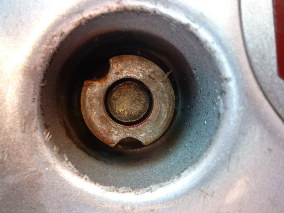

hat jemand eine Idee um welches Felgenschloß es sich handelt? Kann man es anhand des Fotos ermitteln?
Leider ist der Adapter abhanden gekommen.

Kannst du einen Buchstaben dort erkennen auf der Mutter wenn ja kann ich gucken ob ich einen Adapter habe da ich noch paar Schloßsätze übrig habe.
Sonst geht das auch ganz gut mit einem Ausdreher für Sechskantschrauben auf oder eine normalen Nuß mit zwei eingelegten Scheißdrähten ganz gut.

Danke für die vielen Antworten, habe nun herausgefunden, dass man anhand des eingestanzten Buchstabens die dazugehörige Nummer ermitteln kann. Nun besorg´ ich mir so´n Adapter.
