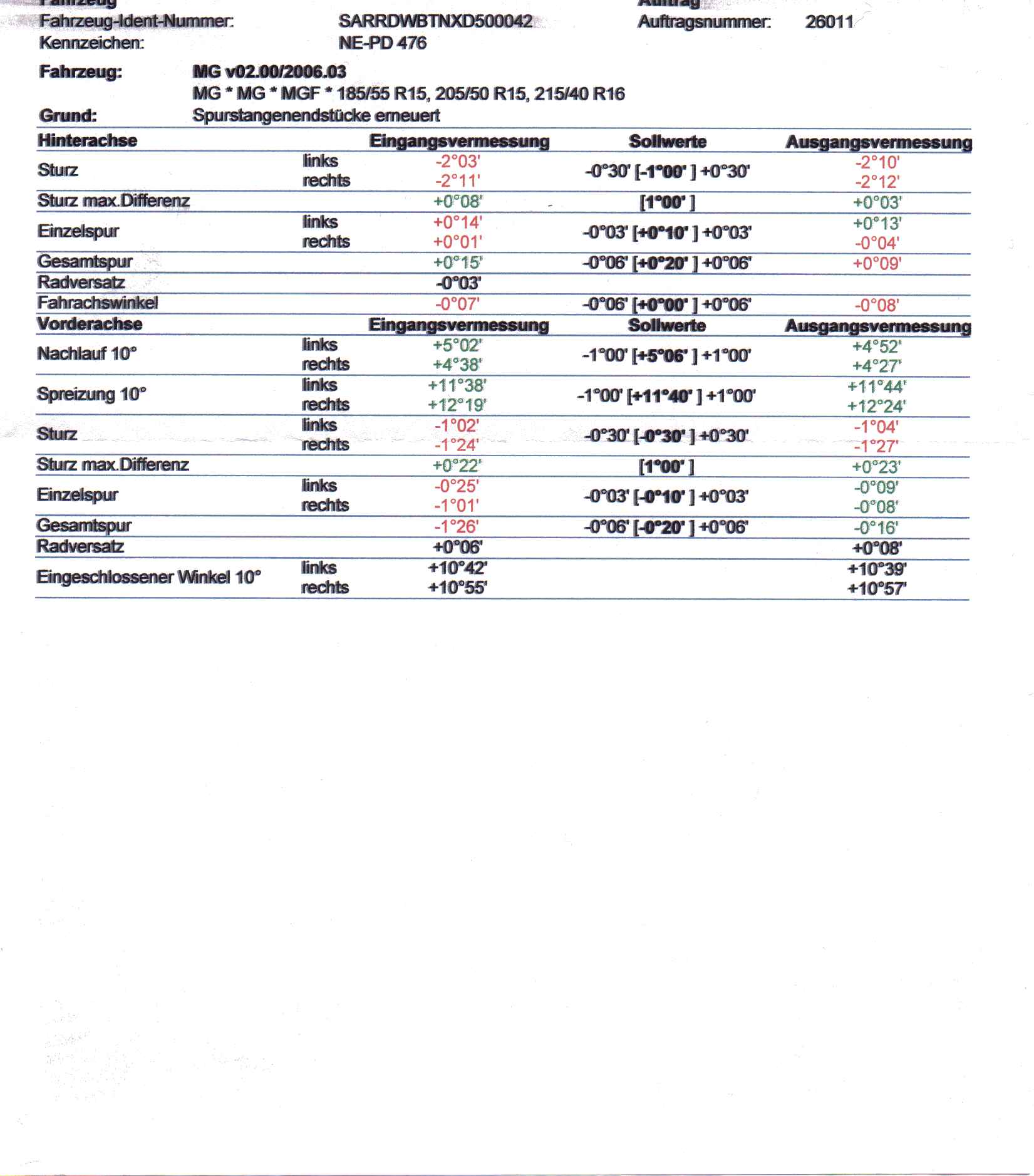

Also Spurstangen vorne sind drin und Spur eingestellt, wobei sich herausgestellt hat das sich die Spur hinten nich einstellen lässt da die Spurstangen ziemlich festgegammelt sind. Kann es aber erstmal so lassen da die Abweichungen minimal sind. Steht aber als nächstes auf der Rep-Liste. Sturz hinten und vorne ist nicht einstellbar aber stimmen beide nicht. (VA IST L=-1°04' R=-1°27' SOLL L+R=-0°30' / HA IST L=-2°10' R=-2°12' SOLL L+R=-1°00') Weiss evtl. jemand was die Ursache sein könnte? Fahrzeughöhe vielleicht? Die Sturz max. Differenz ist an der Vorderachse als auch an der Hinterachse i.O. anbei das Messprotokoll.

Jaaa fein :) Da die Sonde schön im Abgaskrümmer verbaut ist und der Wagen eh in der Werkstatt war bzw. sich noch dort befindet dachte ich lass ichs mal mit machen. :) Da die Sonde krumm eingebaut war und sich erst mit Hitze und Flamme ausbauen ließ sieht auch das Gewinde dementsprechend toll aus. So Toll das die neue Sonde da fast von allein wieder rausfällt *hust* Als nächstes wird versucht das Gewinde nachzuschneiden. hoffe mal das das klappt, Erfolgschance wurde mit 50/50 eingestuft :) Falls wer nochn Krümmer Ohne Sonde und mit akzeptablen gewinde rumliegen hat (LKC10200 Teilenummer) ich warte auf eure PN. Evtl. schonmal vorsorgen falls es doch net klappt mit dem Gewinde.
