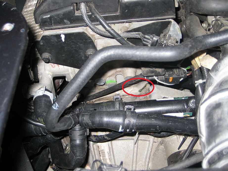

Da es unter meinem F in letzter Zeit immer etwas nass war, hatte ich ein verfaultes Kühlmittelrohr in Verdacht. Nach dem Austausch - und Umrüstung auf PRT - ist es leider immernoch nass... :(
Jetzt hab ich auch die Stelle gefunden an der es tropft: direkt über dem Getriebe.
Habe die Stelle an der sich die Tropfen sammeln mal im Bild markiert :arrow:
ZKD.jpg [ 277.5 KiB | 4796-mal betrachtet ]
Hat jemand eine Idee was das ist? Doch nicht etwa ein HGF? :cry:
Was könnte denn da sonst nocht undicht sein?
Vielleicht hat ja jemand ein paar beruhigende Wort für mich...
Danke schonmal,
Markus

Könnte auch von der Ansaugbrückendichtung kommen ;)

Das ist genau das was ich hören wollte!
Ich freu' mich ja schon fast, dass die Ansaugkrümmerdichtung kaputt ist! :D
Also Spaß beiseite: Habe gerade nochmal in den Motorraum geschaut und mit gaaanz langen Finger unterhalb des Ansaugkrümmers gefühlt - und tatsächlich ist es da feucht!
Werde morgen bei Tageslicht mal genauer suchen, aber das könnte des Rätsels Lösung sein.
Mal so "was wäre wenn": Muss man eigentlich das komplette Kühlwasser ablassen um die Dichtung zu tauschen, oder reicht es den Ausgleichsbehälter zu leeren?

Nein, muß nicht.
Ausgleichsbehälter reicht aber nicht. Der Krümmer liegt doch tiefer !
Ich würd erstmal gucken, ob die Befestigungmuttern mit korrektem Drehmoment angezogen sind.
Das ist doch der Metallansaugkrümmer ?
Da geht die Dichtung nicht so einfach kaputt, es sei denn die Flächen waren von Beginn an nicht plan.

Wie kommst du drauf, dass ich einen Metall-Einlasskrümmer habe? Sagt das meine VIN?
Bei mir sieht's doch eher noch Kunststoff aus…
Ich denke manchmal, in meinem F wurden einfach die Reste verbaut. Es war wohl auch kein ABS mehr übrig, obwohl das doch eigentlich zur Serienausstattung gehören sollte…!? Naja, ist ein anderes Thema…
Wenn die Ansaugbrücke nun ausbaue, würde ich mir gerne schon mal vorab eine Dichtung bestellen. Habe jetzt bei Rimmer Bros. gesehen, dass es verschiedene gibt.
