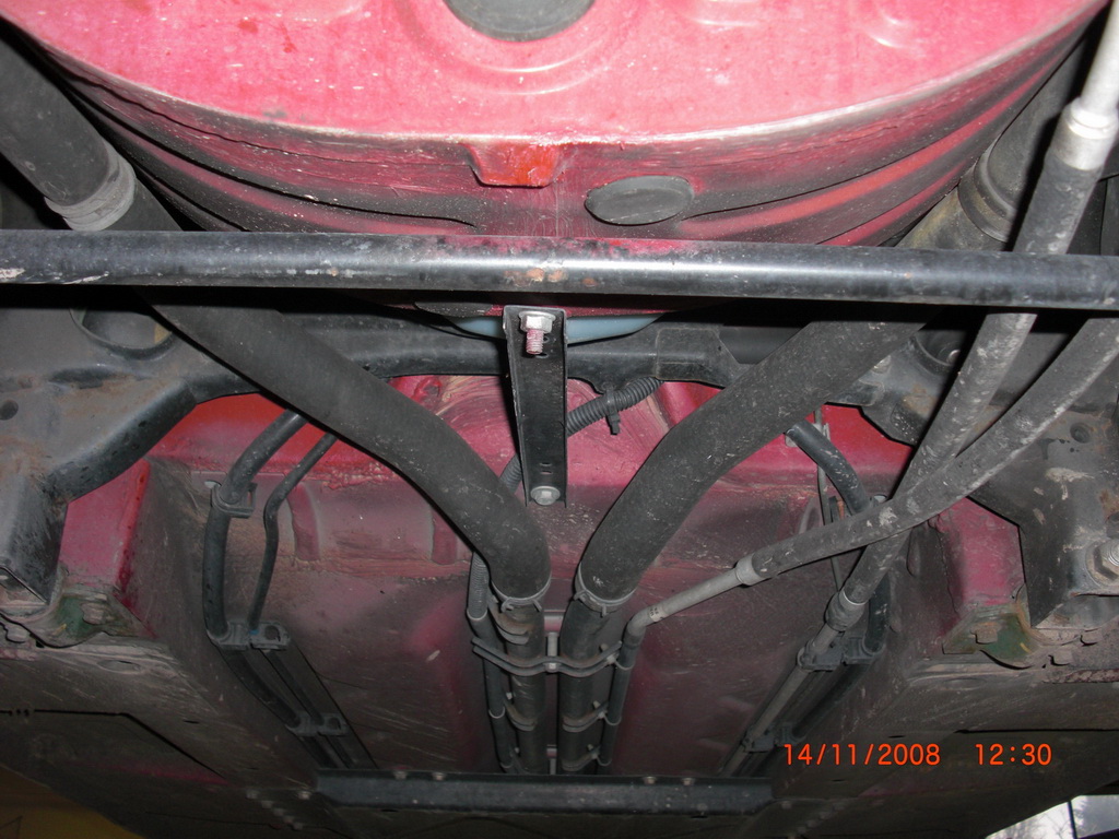

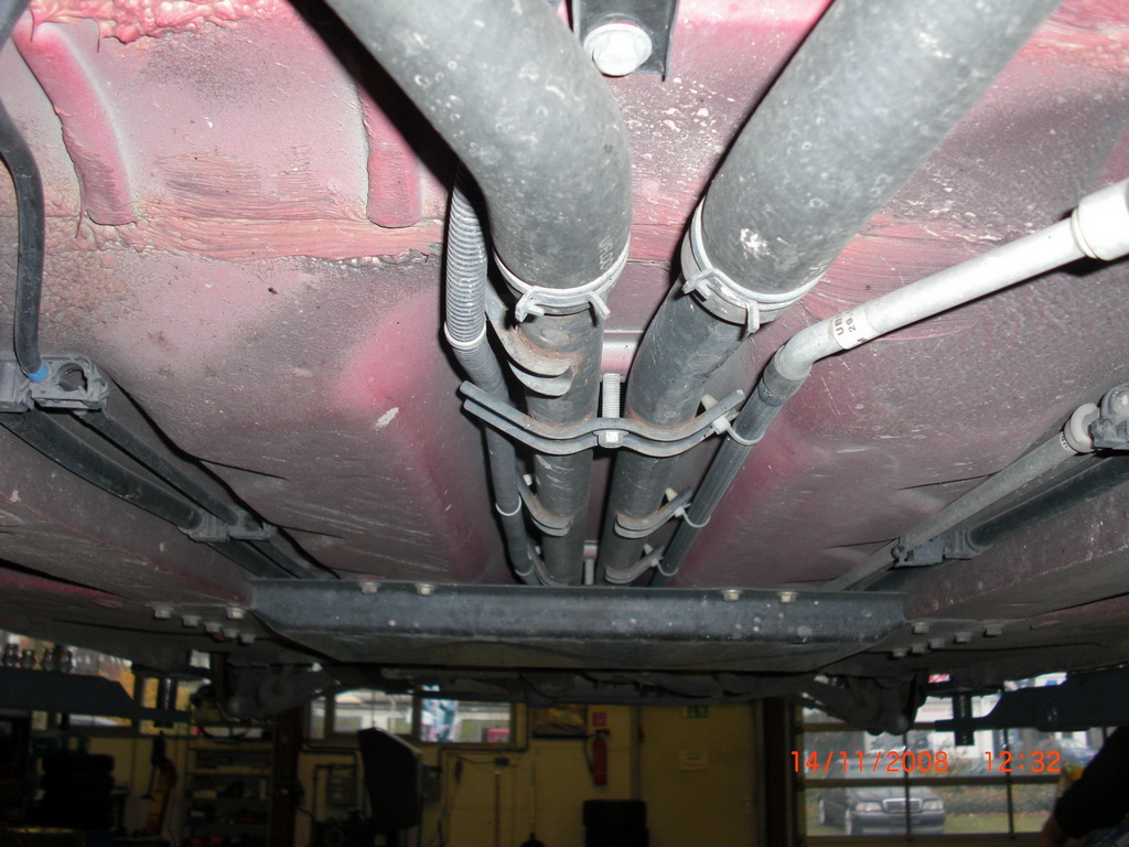

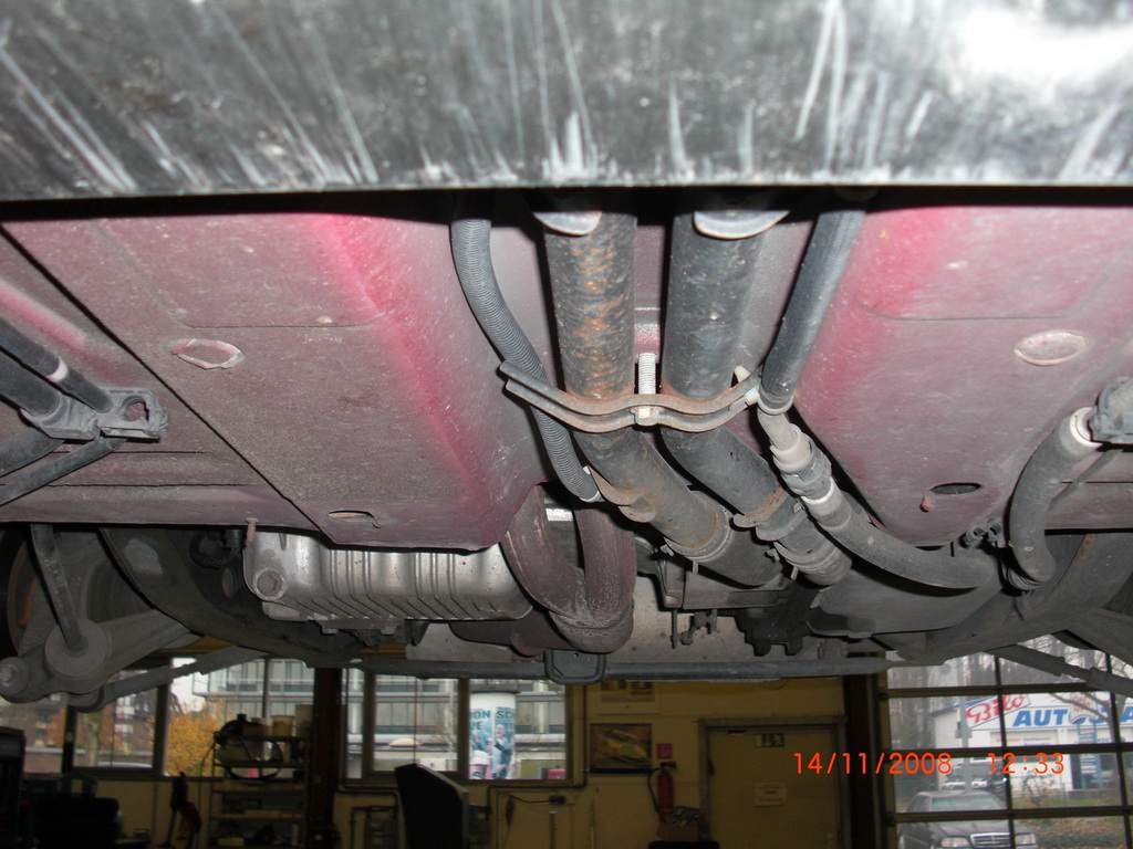

Ich habe noch ein paar Bilder vom Unterboden gefunden. Damals ging es um den Umbau der Bremsanlage und ich hab einfach mal die Gelegenheit genutzt eine Bestandsaufnahme vom Unterboden zu machen. Ich hoffe man kann es in etwa erkennen.
Dateikommentar: Der Abschluß zum Motor hinten.
CIMG0766_resize.jpg [ 298.62 KiB | 7219-mal betrachtet ]

Dateikommentar: Von vorne etwas näher dran. Größer dürfen die Bilder leider nicht sein, ich hoffe man erkennt die zusätzlichen Halterungen für die Rohre.
CIMG0765_resize.jpg [ 308.15 KiB | 7219-mal betrachtet ]
Dateikommentar: Die beiden kleineren Rohre links und rechts der Wasserleitungen sind die Leitungen für das Öl vom CVT, wenn ich das richtig begriffen hab.
CIMG0761_resize.jpg [ 306.48 KiB | 7219-mal betrachtet ]

Interessant, die Rover-Originalbefestigung sieht mal wieder so aus wie aus der Schrauber-Trickkiste. Einfach ein paar Kabelbinder, feddich :mrgreen: Und dann auch noch mal drunter, mal drüber :konfus:
Ich sehe da aber, dass es ein paar mehr Halter gibt und die Standardteile etwas länger sind. Das sollte aber mit einem Stückchen Edelstahlblech in einer Stunde nachgebastelt sein. Und Kabelbinder sind ja nun auch kein Problem :lol:

Hmm, da sind meine Edelstahlölleitungen aber besser verlegt.
Sieht echt wie hingezaubert aus :lol:

Hrhr, die Kabelbinder sind echt ganz großes Kino. Von daher mache ich mir nun auch keinen großen Stress, dass ein "Nachbau" irgendwen der ne gelernte Hand beim schweissen hat, überfordern könnte. ;)
