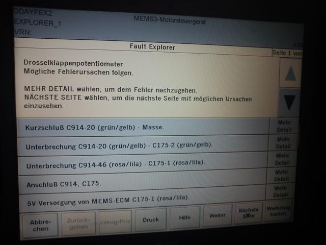

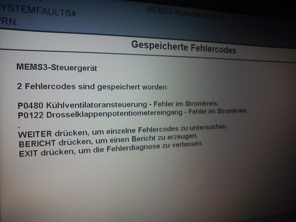

So, war heute dort..Fernbedienung programmiert und Fehler ausgelesen (siehe Anhang).
Haben dann die Drosselklappenstellung geändert, jetzt geht die Drehzahl auch in normaler Geschwindigkeit runter wenn der Gang draußen ist, das war vorher auch etwas träge.
Kurzfristig ist es jetzt also besser, falls es wieder Probleme gibt, überprüft er alles nochmal. Sollte er keinen Fehler finden, wird er seinen Poti (TF 160) probeweise einbauen um zu sehen ob es daran hängt.
Der telefonische Eindruck hat sich bestätigt, sehr nett und kompetent!
