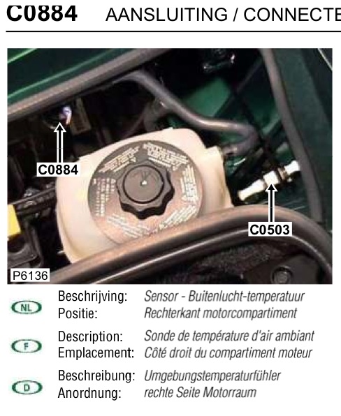

Ok danke das hilft mir schon mal weiter. Sollte der Lüfter leichtgängig sein, wenn er intakt ist oder gibt es konstruktionsbedingte Besonderheiten? Wo befindet sich der Temperatursensor den man per Feuerzeug aktivieren kann hinsichtlich der Lüftersteuerung?

Um einfach mal zu fühlen wie leichtgängig der ist, könntest du auch das Gitter vom rechten Lufteinlass abschrauben und mal dran drehen. Wenn alles ganz abgekühlt ist natürlich, Finger sollen ja dranbleiben. :mrgreen:
Und der Sensor sitzt hier (C0884), recht gut zugänglich ausnahmsweise :up:
sensor.jpg [ 103.87 KiB | 9399-mal betrachtet ]
