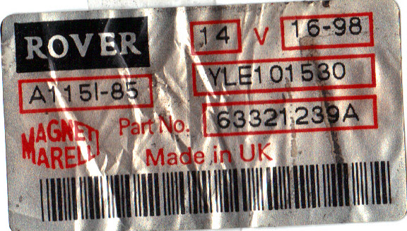

Also habe mir die das Daten Schild für die Lichmaschine geben lassen von der werkstatt:)
der typ bei ebay mit der neuen Lichtmaschine meinte so was hätter er noch nie gesehen bzw verkauft:D

und? Da steht ne Nummer drauf........ YLE101530.......wo ist das Problem?

das ist die mit den geschraubten anschlüssen....

Ich zitiere mich selbst nur ungern, bescheiden wie ich bin :mrgreen: , aber die Nummer kenn ich doch:
Oder die hier, da steht sogar die passende Teilenummer für die älteren Varianten dabei, ist ne Marelli 63321239A. Mit Garantie.

Bei mir steht eine YLE101530 im Keller und dreht sich nicht mehr........aber auf irgendnen Schrottplatz wirds sicher eine geben. A.Neufeld oder Deluxe in Kölle, da sollte es doch was geben.
