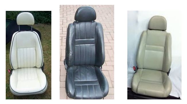

Hallo MG-Gemeinde,
hier gibt es sicherlich ein paar MG-Besitzer, die auf den unterschiedlichen Sitzmöbeln des MG platzgenommen haben und ein Urteil darüber abgeben können.
Mein MG-F Bj. 98 den ich seit letztem Jahr besitze hat Teilledersitze und die finde ich gerade auf längeren Fahrten nicht sonderlich bequem. Auf der Suche nach Alternativen ist mir unter anderem aufgefallen, dass es bei den Ledersitzen auch verschiedene Modelle zu geben scheint. Anbei eine Auswahl (s.u.).
Nun zu meinen Fragen:
1. Stammt der linke Sitz aus einem MG-F und die beiden anderen aus einem TF?
2. Sind die Sitze zwischen dem F und TF austauschbar?
3. Der Rechte ist anders abgesteppt als der Mittlere. Gabs das im Original oder ist das ein "Neu"-Bezug?
4. Die wichtigste Frage zum Schluß: Welcher ist aus Eurer Sicht der bequemste?
Wäre nett von Euch, wenn Ihr mir ein paar Tips bzgl. Ledersitzen geben könntet. Ich bin übrigens 1,82 m groß. ;)
Vielen Dank und viele Grüße,
Thorsten

Links = MGF MK1
Mitte/Rechts = MGF MK2 und MG TF (identisch)
Der rechte Sitz hat Oxford-Leder, daher die andere Absteppung. Gab es so ab Werk.
@Thorsten.
Emblem auf Kopfstüzte haben viele Originale nicht, u.a. meiner.
Ich habe das Modell rechts und der ist sehr bequem.

Richtig, Speedsgood war schneller ;) Rechts der Oxford, original MG, ist das Bild von Scotty. Die bietet er gerade in der Bucht an (gibt da auch noch andere von ihm :up: )
Das die MK 1 Sitze unbequem wären kann ich so gar nicht bestätigen! Ich bin überaus zufrieden mit den Stizeigenschaften. Evt sind deine schon sehr ausgesessen! Neuen Schaumstoff drunter und vom Sattler beziehen lassen falls der original Bezug nicht mehr gefällt.
Der Vergleich zum MK2 Sitz ist imho sehr gering. Habe da keine großen Komfortunterschiede feststellen können! Sieht halt nur anders aus ;)
Austauschbar sind alle untereinander, da die Schienen identisch sind. Einziges Problem könnte der Stecker der Gurtstraffer sein. Einfach die Alten auf die neuen Sitze umbauen!
Grüße Robin

muss auch sagen die mk1 sitze machen sich richtig gut... war letztes we wieder 400km unterwegs und bin ausgestiegen ohne beschwerden... und das bei meinen 188 :) aber vielleicht liegt es ja nicht an den sitzen sondern an der sitzhaltung des fahrers ??? :roll:

Im Vergleich sind die MK2 Sitze etwas weicher.
Würde sagen Gewicht und Grösse des Fahrers spielen wohl eine Rolle.
Bin mit den MK1 Sitzen wie in dem mittleren Bild zufrieden.

@saarländer...mittlerer Sitz ist MkII-Standart... links MkI

Sind die Sitze von der Polsterung und den abmessungen identisch?
Meine Sitzfläche von meinem TF Sitz ist durch nun wollte ich mir einfach neue Lederbezüge bestellen kann ich hier auch MK1 nehmen?

nein passt nicht da die sitze anders geschnitten sind... :D
