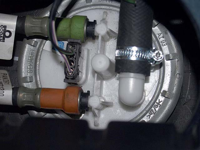

Hier die Fotos, erstmal das Teil als ganzes (soweit das durchs Loch zu sehen ist). Gemacht aus Zink-Eisen-Legierung, wenn man dem Stempel vertrauen darf:
WFG100111.jpg [ 59.65 KiB | 10161-mal betrachtet ]

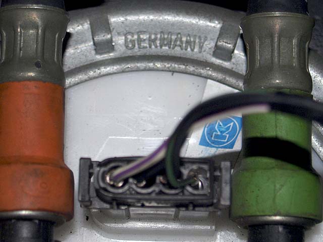

Lustig, schau mal, wo das herkommt:
WFG100111_GERMANY.jpg [ 57.5 KiB | 10161-mal betrachtet ]

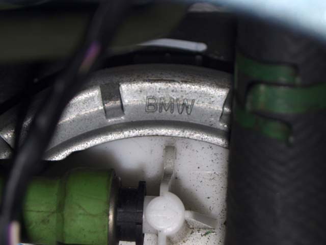

und wofür es eigentlich gemacht wurde. Als mein TF gebaut wurde, hatten die Wastlhuber schon seit Jahren nichts mehr damit zu tun.
WFG100111_BMW.jpg [ 40.28 KiB | 10161-mal betrachtet ]

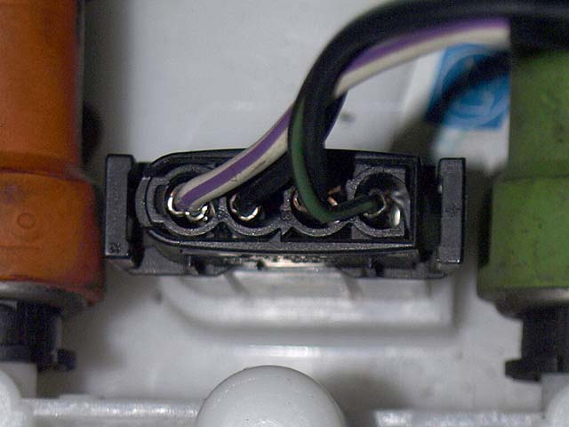

Hier auch noch der neue Stecker im Detail:
WFX101320_C0114.jpg [ 49.51 KiB | 10161-mal betrachtet ]
... und die Belegung.
C0114.jpg [ 39.33 KiB | 10160-mal betrachtet ]

Ist die letzte geänderte Ausführung der Tankgebereinheit. Daran erkennbar am anderen Stecker und Befestigungsring
Guckst du
http://www.mgfcar.de/epc/5876.htm
Die Dichtung können die nicht vergessen haben, da das ganze Teil dann nicht fest sitzen würde und beim volltanken wärs ja oben rausgeschossen.
Klopf einfach vorsichtig mit einen stumpfen Schraubenzieher und Hammer den Ring etwas nach das sollte reichen.
Gruß Uwe

Das mit dem BMW hat nicht unbedingt was mit dem BMW zu tun. Da gibt's 'n Druckguss Bereich in Landshut innerhalb der AG. Wobei das noch lange nicht heisst, das das Teil in Landshut hergestellt wird :lol:
Wenn's auch für "einen BMW" wäre, dann gäbe es noch das Logo vom Bimmer auf dem Teil, nicht die drei Buchstaben.
