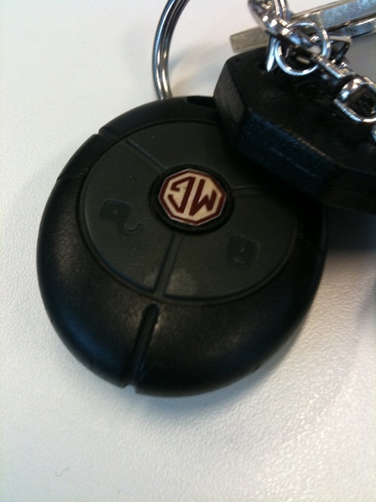

hi wollte mal fragen was das hier (anhang ) für eine fernbedienung ist.
ein freund von mir fährt einen mg tf 135 !?cool blue?! und hat diese fernbedienung.
im gegensatz zu mir (des Standard ding mit 1m reichweite :P schließt er seinen wagen locker von einer entfernung von 20metern auf.
schlüsselnummer 2142 337
sarrdwbkn4d624121

och du die wurde bei allen mkII mg / rover verbaut aber selbst die lässt bei einigen schon nach...
allerdings gibts auch genug die mit der alten 10-15 meter reichweite haben... :D

Ah ok dann mal danke für die Info .
Unterscheidet sich hier nur der handsender oder auch der Empfänger im Auto ?

Also ich habe auch einen Cool Blue mit der gleichen Fernbedienung und der geht keine 20 Meter, der macht höchstens 5-8 Mtr. wenn er gut gelaunt ist, ansonsten überlege ich mir auch als ob ich mit dem Mistding nicht lieber die Scheibe einwerfen soll.

sender und empfänger sind komplett anders... da ist nix mit tauschen....
sie neue ist ein scu system die alte war ein lucas5as
handsendertyp: ywx000290 mit rollcode 433mhz
können 10 stück programmiert werden und das geht nur mit dem barcodestreifen :)

Ich hatte mir diese Fernbedienung auch zugelegt, ohne zu wissen, dass Sie sich nicht bei meinem 2003er programmieren lässt.
Folglich musste ich doch das kantigere Ding nachkaufen.
Nun habe ich eine Fernbedienung zu viel, also falls Interesse besteht kurze PN.

ich hab mir auch mal son Gehäuse in der UK bucht geschossen. Mit ein bisschen basteln kann man die alte platine rein bauen. gabs im alten board auch mal ne anleitung. Aber kompatibel sind die sender wie oben schon steht nicht. bei mir wars ne rein optische sache, weil ich die einfach schicker finde ;-). funktioniert nach dem umbau auch einwandfrei.
