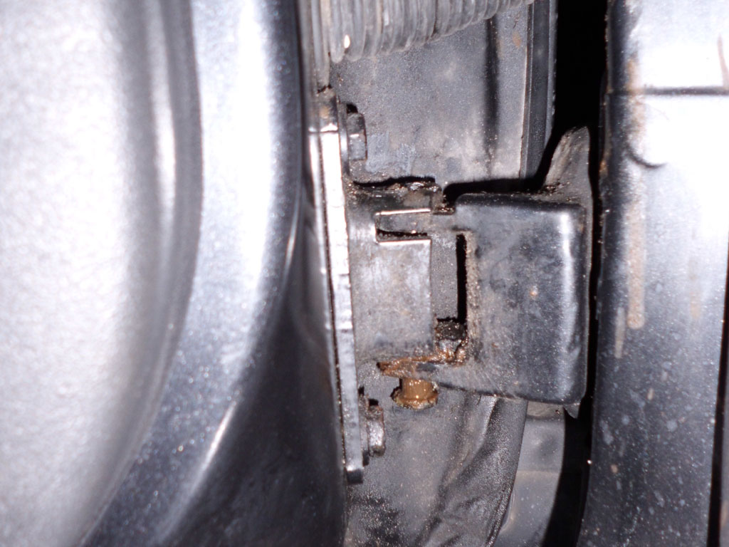

Also zuerst habe ich die Tür (Verkleidung war aufgrund anderer Arbeiten schon ab, ist aber nicht notwendig), welche geöffnet leicht durchhing, mit dem Wagenheber etwas angehoben um die Scharniere zu entlasten (Foto 01)

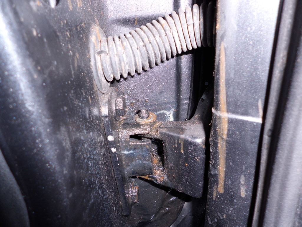

Das Scharnier ist in der Tür mit 2 Schrauben befestigt und hat in der Mitte einen Splint. Der war bei mir zwar übelst dreckig, aber total in Schuss. Daher wurde er nicht erneuert. Dieser Splint wird oben mit einer Sicherung gehalten, die man mit einem breiten Schraubendreher vorsichtig abdrücken kann (Foto 02)

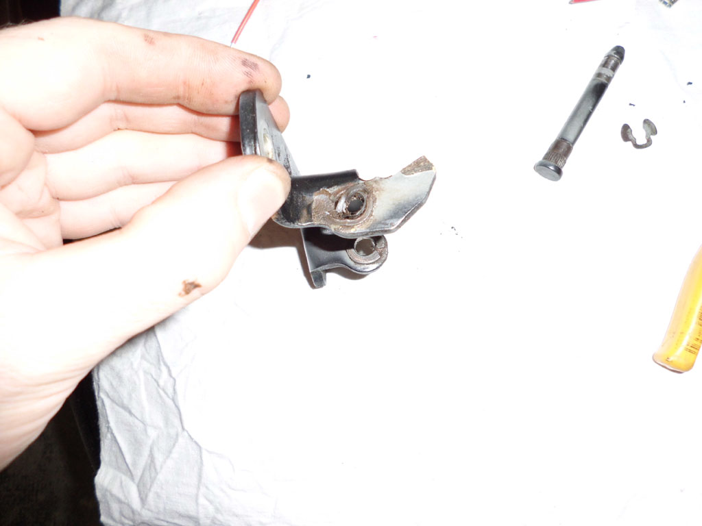

Dann wird der Splint mit leichten Schlägen aus dem Scharnier gelöst. Da die Tür entlastet war (Wagenheber) konnte ich ihn sogar mit der Hand rausziehen (Foto 03)

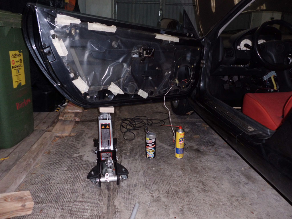

Der Splint und der dazugehörige Sicherungsring nebeneinander, ungereinigt (Foto 04). Beide Teile vor dem Wiederverwenden gut reinigen und etwas einölen (WD40)

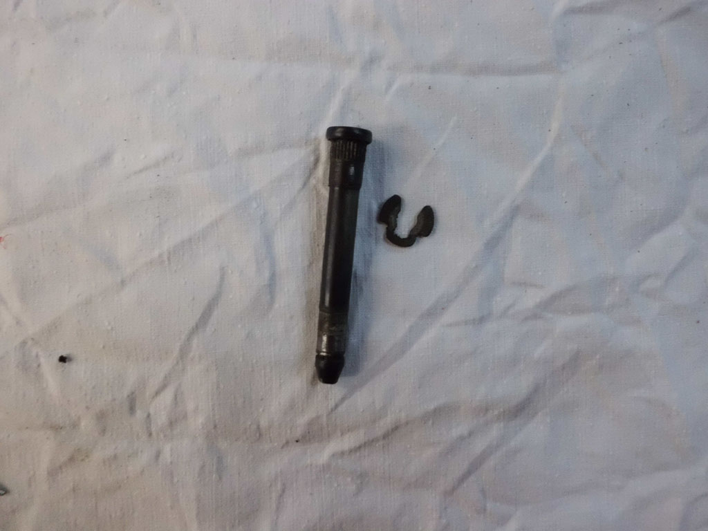

Auf dem Foto 06 sieht man schön wie die letzten 193.000 km zwar die ZKD verschont, die Muffe im Scharnier dafür jedoch umso mehr in Mitleidenschaft gezogen hatte.

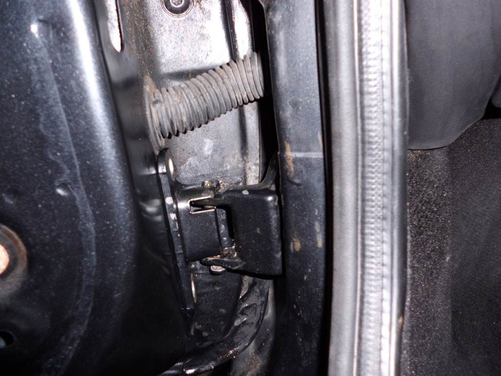

Jetzt wird das Scharnier wieder an sein Gegenstück angelegt und der Splint von unten reingedrückt. Etwas WD 40 hilft (Foto 12)
