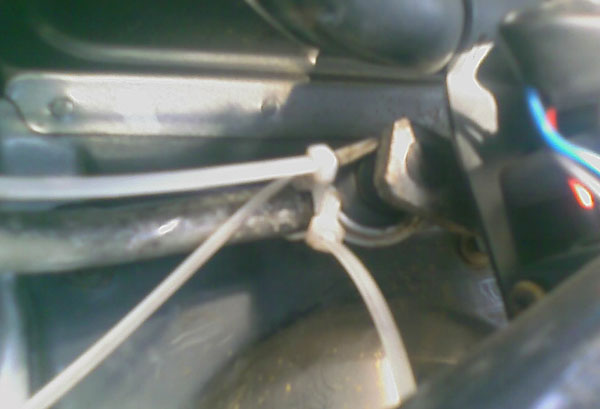

bei mir ist nun auch dieses Problem mit dem Scheibenwischergestänge aufgetreten, d.h. das Gelenk, das den rechten Wischer an das Ding vom Motor anschließt springt imer wieder raus.
Hab jetzt schon an mehreren Stellen gelesen, dass Einweckglasgummi oder Haargummi ne passable Lösung sind, finde aber leider keine sinnbringende Lösung die Stange damit zu fixieren, kann mir dazu jemand ne genauere Beschreibung geben?

auf die Schnelle:
dann poste ich morgen Abend ein Bild einer dauerhaften aber provisorischen Lösung mit Kabelbindern.

So, das versprochene Bild, Qualität ist nicht besonders, handy-foto:
rechte 2 Kabelbinder zwischen linkem Wischergestänge und Hebelarm am Wischermotor,
der linke geht dann durch die rechten Kabelbinder um das rechte Gestänge.
Alle Kabelbinder ordentlich festziehen, hebt.
Zwar nicht die aller schönste Lösung, aber habe ich damals im Regen gemacht.
und hielt stundenlang bei Dauereinsatz und später auch bei hohen Geschwindigkeiten ( im Trockenen ).

Vielen Dank für die ausführliche Antwort, wird gleich morgen verbaut.
