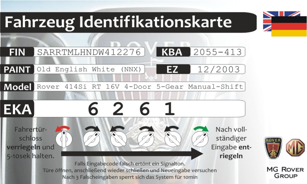

Wenn die kleine rote Leuchte im Cockpit blinkt, ist die WFS scharf. Mit einem Druck auf den Blipper wird sie deaktiviert und der Motor lässt sich starten. Die rote Leuchte erlischt dann. Sollte der Blipper mal nicht funzen, kann man den "Entsperrcode" (EKA) über das Türschloss eingeben und so die WFS ausschalten. Falls du den Code nicht hast, musst du zu in eine Werkstatt mit "Testbook", dort kann der Code ausgelesen werden.
16330.jpeg [ 195.23 KiB | 5087-mal betrachtet ]

Ähem...also er muss schon ein "Testbook" haben, mit nem normalen Diagnosegerät kann er da nix anfangen. Wenn am besten bei ner ehemaligen MG-Werkstatt (Rover) fragen, Liste der Werkstätten findest du hier im Forum. Und wenn du den Code hast, dann kann man damit zur Not das Auto öffnen und starten. Schlüssel im Schloss X-Mal nach links drehen, dann rechts etc....ist wie wenn du nen Tresor aufmachst mit ner Zahlenkombination :D
