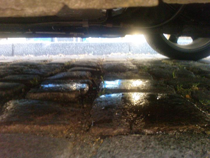

als ich heute meinen Wagen bei der Arbeit abstellte, bemerkte ich, als ich den Kofferraum öffnete, einen "fischigen Geruch" und leichten Rauch (kein wirklicher Rauch, eher Dampf auch recht wenig). Der Rauch kam aus der Gegend des Benzinfilters, also genauer genommen von unter dem Benzin- und Luftfilter.
Zudem tropfte der Wagen unten und als ich Stunden später wieder zum Auto zurückkam, war die Kühlflüssigkeit komplett leer. Hab mein Auto jetzt erstmal stehen lassen. Was sollte ich tuen bzw. checken?

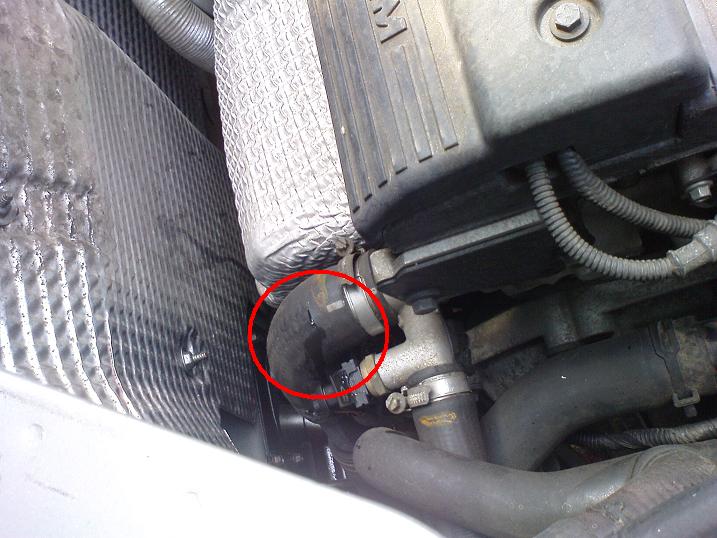

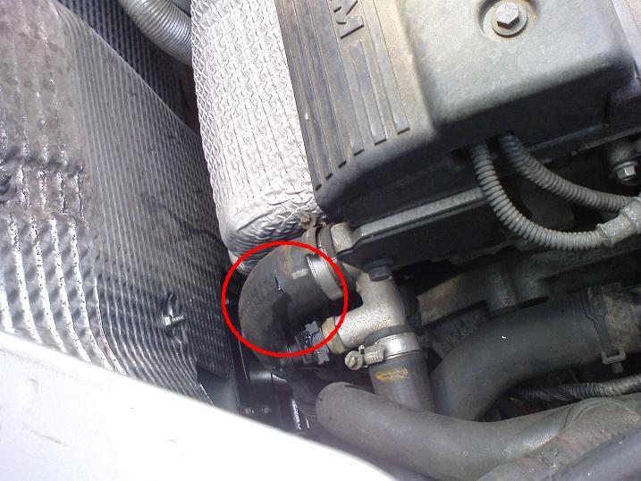

So hab mir die Sache angeschaut und es sieht so aus als wäre nur ein Schlauch gerissen (Foto folgt !!) :up:

Wie versprochen die Fotos:
Kühlflüssigkeit neu und Stunden mit dem Entlüften verbracht.. CJJ`s Anleitung aus dem mg-rover.org-Forum ist super :up:
Nochmals Danke Dieter..
Dateikommentar: Erleichterung.. es war nur der Schlauch!

Dateikommentar: Der Schock:
MG1.JPG [ 81.68 KiB | 5383-mal betrachtet ]
