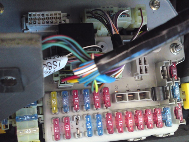

ich weiß das dass Thema hier schon öfter besprochen wurde und das es wunderbare Bilder dazu gibt, wo das orange-weiße Kabel sitzt.
In meinem TF habe ich ein Becker traffic pro welches wohl schon werkseitig eingebaut wurde.
Funzt auch wunderbar, ausser das die GAL-Funktion nicht geht!

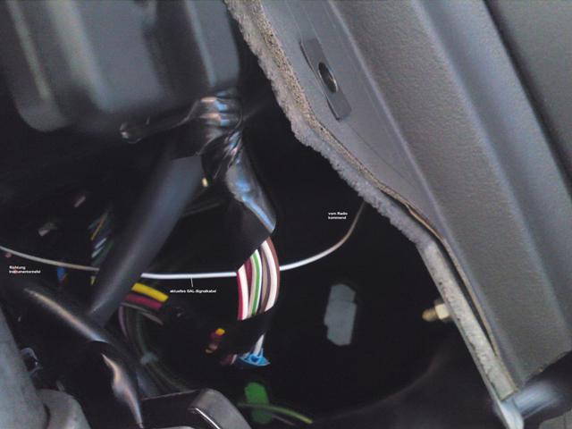

Ich dacht mir, dann wird wohl das GAL-Signal nicht angeschlossen sein, also Radio ausgebaut und siehe da, am GAL-Pin ist ein Kabelangeschlossen welches irgenwie in Richtung Instrumententafel verschwindet! :konfus:
Dann habe ich mir den Sicherungskasten mal angeschaut um nach dem orange-weißen Kabel zu suchen, aber bei mir ist dieses Kabel blau-weiß :konfus:
So nun die großen Fragen:
Warum geht das angeschlossene Kabel nicht?
Ist das Blau-Weiße das Richtige?
Auf dem Kabelbaum am Sicherungskasten steht nur war von MGF nit MGTF, habe ich einen alten Kabelbaum an dem ich das GAL-Signal nicht an dieser Stelle abgreifen kann, daher das Kabel blau-weiß?
Wenn das Blau-Weiße das Richige ist, würde ich es mal umklemmen uns schauen ob es so geht!
Anbei ein paar Fotos zur Verdeutlichung!
Gruß Fabian
Dateikommentar: aktuelles GAL-Kabel unter dem Lenkrad

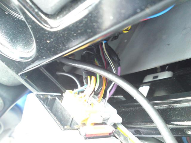

Dateikommentar: GAL-Signalkabel am Radiostecker
Stecker Radio beschriftet klein.JPG [ 56.07 KiB | 8386-mal betrachtet ]
Kabelbaumbeschriftung klein.JPG [ 114.46 KiB | 8386-mal betrachtet ]
Sicherungskasten klein.JPG [ 139.92 KiB | 8386-mal betrachtet ]

Kabelbaum passt schon.... lt. label 2003... da wurden keine F mehr gefertigt!

ein orange-weisses Kabel kann eigentlich nicht blau-weiss sein. :angel:
Ansonsten:
http://www.mgfcar.de/navi/index.htm

Hi Dieter,
ja genau das ist mein Problem!
Auf dem von mit angehängten Bild erkennst du das dass besagte Kabel eindeutig blau-weiß und nicht orange-weiß ist :konfus:
Deinen link kenne ich, daher weiß ich ja was von dem orange-weißen Kabel und habe auch den Stecker gefunden wo es sein soll!
Aber es ist bei mir blau-Weiß :shock:
Gruß Fabian

Dieter hat geschrieben:
Ansonsten:
dann geh nochmal gucken, ich seh auf den Bildern eher garnichts.
Jedoch stimmt auf der site bei mir der Text für MK2 nicht mit dem Foto überein.
unter A1.2, Zeile 2 ist es nicht 2. Steckerfach von links, jedoch mei dem größeren Foto vom TF.
Das lösch ich morgen mal da raus.
Wenn's nicht geht, dann mal selber messen (lassen)

ich gehe von A1.2, Zeile 3 aus!
Also dem großen Bild unterA1.2,
Das Bild soll von einem TF BJ2004 sein!
Dort ist der Stecker zu erkennen den ich im letzten Bild fotographiert habe!
Aber die Sicherungen in A1.2,Zeile3 sind unter dem Stecker quer statt längs angeordnet!
Gruß Fabian

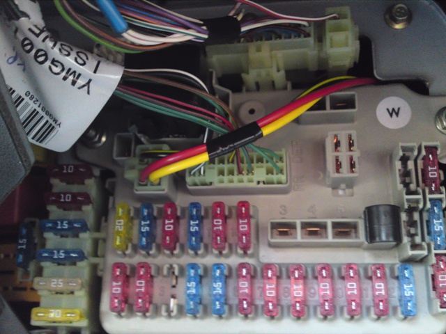

so mal als F-Laie gefragt:
wenn ich mir das letzte Bild "sicherungskasten klein" anschauen, sieht es jedenfalls für mich nicht wie ein TF-Sicherungsfeld http://www.mgfcar.de/navi/Kabel_speedpulse.jpg aus,
eher wie ein MK2 http://www.mgfcar.de/navi/navi_signal.jpg.
beide Bilder in der Mitte von: http://www.mgfcar.de/navi/index.htm
also müsste das orange-weiße oben mittig im Stecker sein, und nicht 2. von links
oder täusche ich mich ?

um Andreas Frage zu klären, habe ich noch ein Bild von meinem Sicherungskasten in der totalen gemacht. Vielleicht kann mir ja einer von euch sagen ob das ein TF oder ein MK2 Sicherungskasten ist.
Gruß Fabian
Dateikommentar: Was bin ich? Ein TF oder ein MK2 Sicherungskasten?
Sicherungskasten total.JPG [ 131.53 KiB | 8274-mal betrachtet ]

Worauf willste denn hinaus ??
Orange-weiss ist die Leitungsfarbe, da oben an dem Stecker, viertes? Fach von links und ein sogenanntes TF Sicherungsfeld gibt es erst ab 2004 mit den MINI Relais.
Alles andere ist MK1 MGF (gelb-grün) mit mechanischem Tacho oder MK2 F/TF mit digitalem Tacho ... orange-weiss
Und wenn's nicht da ist, dann hat's einer weggemacht. Mussu suchen gehen

Ah jetzt ja!
Die Leitung war etwas länger aber jetzt habe auch ich es verstanden :up:
Als TF-Fahrer dachte ich halt, dass der TF-Sicherungskasten der Richige ist und nicht der vom MK2!
Ich muß halt noch viel lernen als TF-Rookie :oops:
