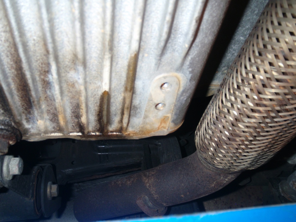

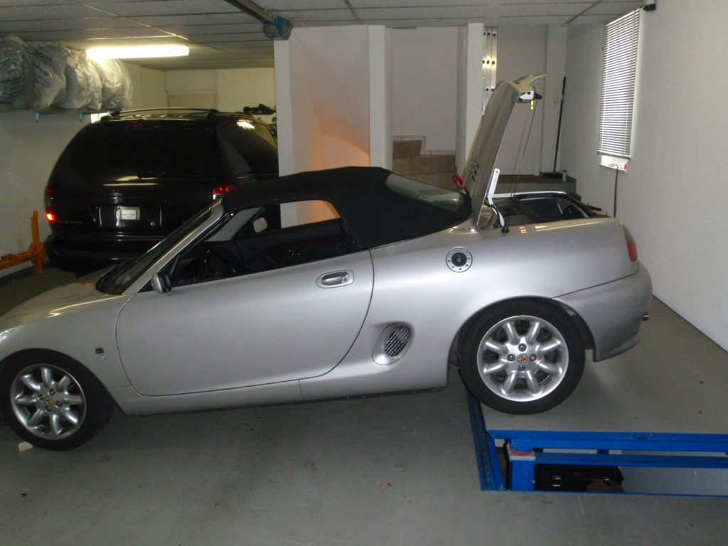

Ich hab natürlich Dieter's Aussage sehr ernst genommen und hab meinen A**** unter meinen F bewegt.
nur so nebenbei, für was braucht man Wagenheber, wenn man einen Motorradlift aber keine Motorränder hat.
Leider hat sich mein Problem aber nicht zuerkennen gegeben. £Nur auf der rechten Seite unter der Ölwanne etwas Feuchtigkeit aber nicht so, dass es getropft hätte.
Hab ihn auch mal ordentlich warmgefahren auch dannach war nichts zu erkennen.
Ich bin dann mal froh und werde die Sache weiter im Auge behalten aber vorläufig nichts weiter unternehmen.
Oder habt Ihr mir einen Hinweis?
Anbei noch ein Foto von der rechten Seite nach Hinten fotografiert.
Dateikommentar: Ölwanne mit etwas Feuchtigkeit am rechten Rand
P5300159.JPG [ 235.09 KiB | 12550-mal betrachtet ]
Dateikommentar: MGF-Lift
P5300155.JPG [ 199.05 KiB | 12550-mal betrachtet ]

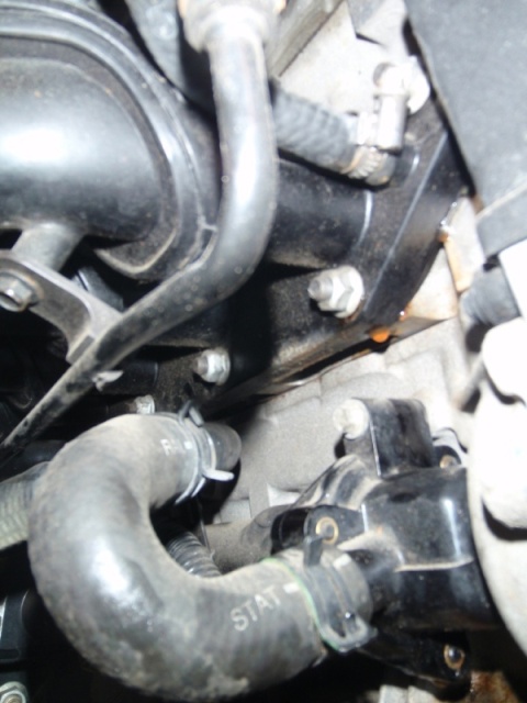

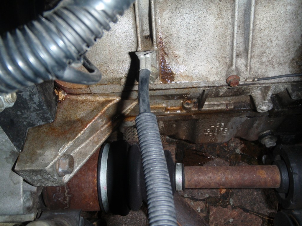

Nachdem ich das Leck letzte Woche nicht finden konnte habe ich heute Morgen überraschend gemerkt, dass übernacht wieder Kühlflüssigkeit ausgelaufen ist. Es läuft eben leider/zum Glück nicht immer aus.
Jetzt konnte ich die Stellen einigermasen eingrenzen, wobei ich denke, dass nur irgendwo eine Stelle undicht ist und sich das Wasser dann auf dem Motoblock verteilt und an 2 Stellen herunter tropft.
Ich habe nochmals ein paar Fotos davon gemacht.
Die erste Stelle (1.Foto) wo es herunter tropft liegt auf der linken Seite am Motorblock, da wo das Massekabel angeschlossen ist.
Die 2. Stelle (2.Foto) ist eher auf der rechten Seite und ich habe so das Gefühl, dass das schwarze Hartplastik Teil undicht ist. Könnte meiner Laienmeinung nach das Ventil sein welches denn Inneren vom Äusseren Kreislauf trennt.
Dateikommentar: linke Seite
P6060161.JPG [ 214.42 KiB | 12480-mal betrachtet ]

sorry
2.Foto
Dateikommentar: rechte Seite, von unten nach Oben fotografiert
P6060164.JPG [ 105.27 KiB | 12475-mal betrachtet ]

OK Bild 2 ist ja wohl eindeutig
So wie es aussieht is da noch die alte Krümmerdichtung verbaut.
Soll heißen = Ansaugkrümmerdichtung erneuern(neue ausführung ist Hellgrün)
Gruß Uwe

Bitte erst nochmal die VIN rüberreichen. In dem Auto (siehe User-Profil) müßte eigentlich schon die grüne Dichtung drin sein ?
Man kann die grüne Dichtung eigentlich auch an zwei Stellen nachgucken
http://www.mgfcar.de/inlet_manifold/DSC01735.jpg
Foto zeigt genau die andere Seite von dem Foto wo's tropft.
Da unterhalb des Schlauches guckt auch due _Nase raus_ die erstmal abputzen und nochmal gucken ob grün.
download/file.php?id=1055&mode=view
Wenn's die grüne Dichtung schon ist, dann könnte evtl. noch mehr faul sein.
Ansaugkrümmerfläche schlecht gefräst, oder Krümmer verzogen. Da nützt dann eine neue grüne Dichtung auch nicht lange was.
Wenn die Dichtung schwarz ist ... ?? kopfkratz: wie wäre das möglich ? Da hatten die Penner dann schon mal 'ne falsche eingebaut !!! ? (Würde mich in CH nicht wundern)
Falls ja, dann reklamier das bei der Werkstatt, die es gemacht hat. Es gibt eindeutige Anweisungen von MG Rover aus 1999 wo drinsteht, welche Dichtung zu nehmen ist.
