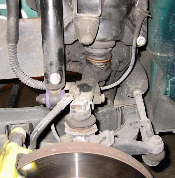

Hallo Gemeinde,
der TÜV-Mann hat bei meinem MGF die Gummis am Stoßdämpfer bemängelt.
...zu viel Spiel...
bei dem MG-Händler gibt es einen neuen Gummisatz (für 2 Stoßdämpfer) für 60,-€
neue Stoßdämpfer habe ich in einem Onlineshop für knapp 100,-€ gefunden
dann habe ich bei Dieter auf der Seite solche Buchsen gesehen.
sind das PU-Buchsen?
kennt jemand die Maße?
Danke und schöne Grüße
Andreas

Beitrag Re: Stoßdämpfer Gummis unten
Protuberanz hat geschrieben:
1. Ja
2. Ja, Mike Satur, und der verkauft die sogar ;)
