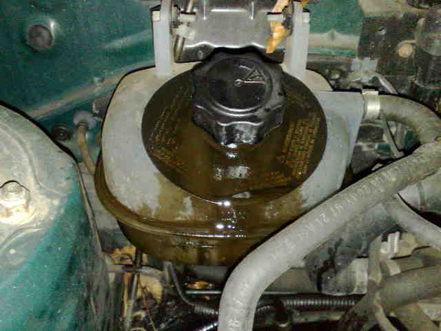

:D mein 200er wurde fast nen ganzes Wochenende gespült......trotzdem kam noch was!
Da war nix mit nen bischen Majo......das sah ja damals so aus:
