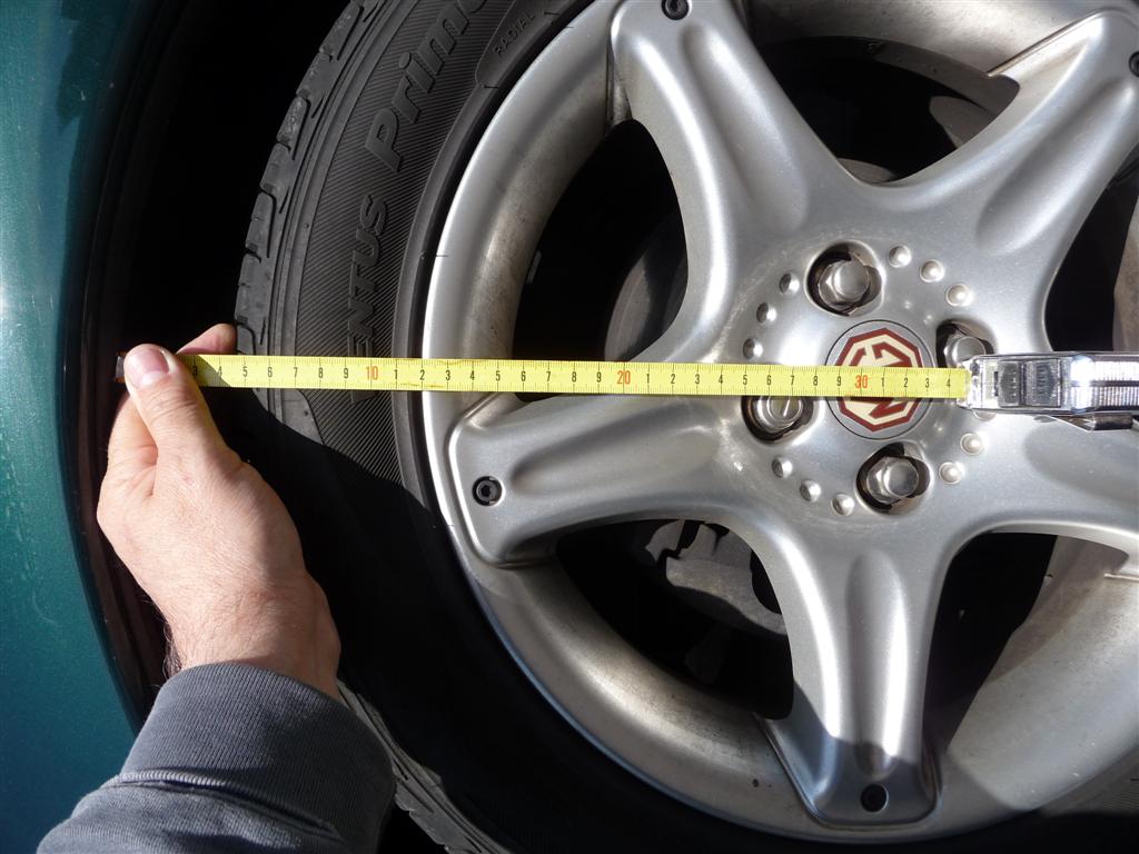

Wie hoch ist das Fahrwerk? --> ich habe gerade von Mitte Radnabe bis Radius Kotflügel Unterseite gemessen und komme auf ca. 328 mm (siehe Bild)

@tl220558: hmmm...das Messen der Höhe...ich war bisher stets der Meinung von Felgenmitte bis Unterkante Kotflügel...nicht wie bei Dir auf dem Foto zu sehen... Innenkante Kotflügeleinsatz...
Hab´ich einen Knick in der Optik?? 8-) oder ist das sonst niemandem aufgefallen.... ?? oder liege ich mit meiner bisherigen Meßmethode daneben?? :?:

@ my01: ......Foto wurde offensichtlich verdreht eingestellt ....zumindest deutet der Bremssattel darauf hin.

so kenne ich es auch, von der unterkante kotflügel bis mitte radnabe. wenn du aber genau hinschaust wären das auf dem bild auch nur 310mm, das bild ist also wohl nur gemacht worden um die "messmethode" zu zeigen - also mehr was und wie statt den genauen werten. oder?
edit: dass das bild gedreht ist liegt wohl am fotografieren, denke nicht dass das zur debatte stand, denke das ist klar dass das so nicht gehört.
gruss an9el

ich hatte das Bild nicht mehr gedreht :). Die 310 mm sind aufgrund des Winkels der Aufnahme so zu sehen. Es sind aber tatsächlich gemessen knappe 330 mm. Ich habe das Auto gestern einstellen lassen. Die FZ-Höhe ist jetzt bei ca. 360 mm, was natürlich beim Fahren erst mal recht ungewohnt ist. Kommte mir jetzt vor wie eine Limousine. Die Federung ist weicher geworden als vorher aber auf unebener Fahrbahn merkt man trotzdem noch jedes kleines Loch oder Welle. Wie gesagt mir fehlt die Erfahrung mit MG und möglicherweise ist das ja das zu erwartende Fahrgefühl. Ist ja auch ein Sportwagen :) Das mit dem Kotflügeleinsatz wusste ich nicht. Ich hatte nur angenommen das bis dahin gemessen wird
