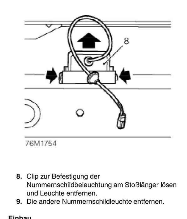

gut dass ich gerade die Manuals bearbeite.
Aus dem workshop manual des Fs:
_____.jpg [ 54.33 KiB | 6697-mal betrachtet ]

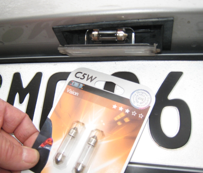

Wenn die ganze Leuchte raus muss, .. ja.
Dabei drauf vorbereitet sein, dass die Schrauben an den Prallkörpern so verrostet sind, dass man ggf. auch gleich neue Prallkörper (Kastenprofil) braucht, bzw. die alten geschweißt werden müssen.
Egal, für das reine Leuchtkörper wechseln dreht man halt die zwei Schrauben raus und ersetzt die dann auch mit dünnen VA Spax Schrauben.
Wenn man sich bückt sieht das so aus wie auf dem Foto. (hier MGF)
Bei mir ist auch auf einer Seite so eine Plastiklasche abgebrochen wo die Schraube durchgeht. Hält aber auch so ;)
Dateikommentar: C5W Ersatz Leuchte
IMG_5547_cut.jpg [ 319.94 KiB | 6668-mal betrachtet ]
