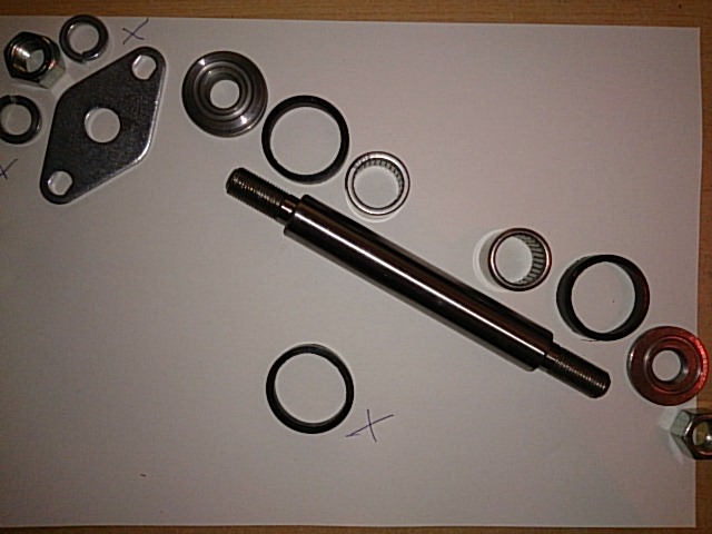

Hab die Welle jetzt mal so angeordnet wie ich sie.auch montieren würde. jetzt hab ich allerdings nen 3. Gummi dabei, sowie 2 kleine unterlegscheiben. Hab's mal mit x markiert. Die.interlegscheiben würde ich oben anbringen. allerdings keine Ahnung wo der Dritte Gummi hinkommen könnte :-)

versuchs mal hiermit.
http://www.mgfcar.de/epc/400.htm
Viele Grüße Sven

Dank dir. Hiernach hatte ich schon den ersten Aufbau gestartet :-) allerdings gibts hier auch weder die beiden Unterlegscheiben noch den 3. Gummi :-)
