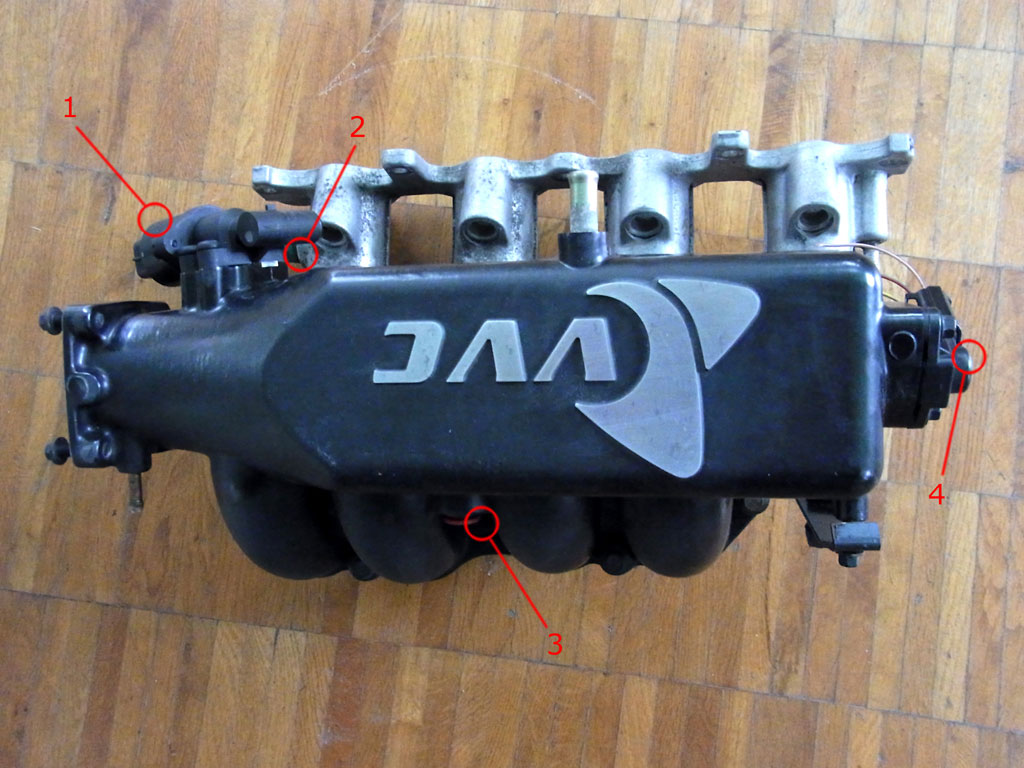

Hallo Zusammen,
kann mir jemand genau sagen
was das alles für Sensoren sind
und für was ist die rote Hülse (3)
Habe schon gesucht aber nischt
gefunden ...

Aber klar doch:
1 - Leerlaufluftregelventil - sitzt falschrum drauf :mrgreen:
2 - Ansaugtemperatur (grün)
3 - Unterdruckanschluss für Bremskraftverstärker
4 - Unterdrucksensor (nur für VVC MEMS 2 - am MPi brauchst du den nicht)

Die rote Hülse sollte der Rausrutschschutz sein, wenn ich es richtig sehe. Das ist ein kleines kurzes Plastikröhrchen (mit Schlitzen), welches sich verengt, wenn es nach außen rutscht. Dadurch wird verhindert, dass ein Anschluss von alleine heraus rutscht (in einer sehr einfachen Variante). Drückt man auf den roten Ring drauf bzw. hält man den fest, dass er nicht mit rausrutscht, bekommt man den dort normal vorhandenen Anschluss ganz leicht raus.

super - danke :up:
