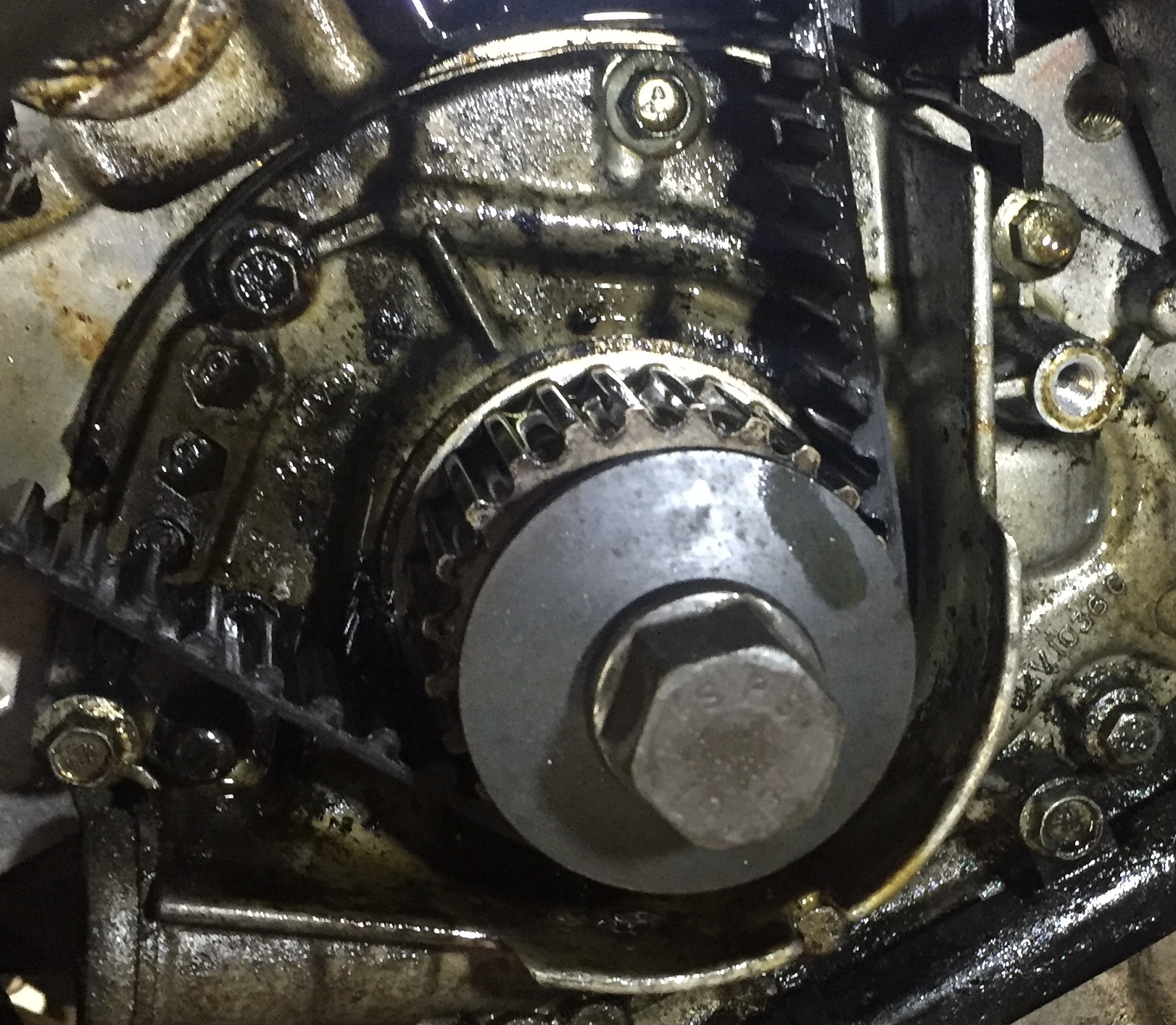

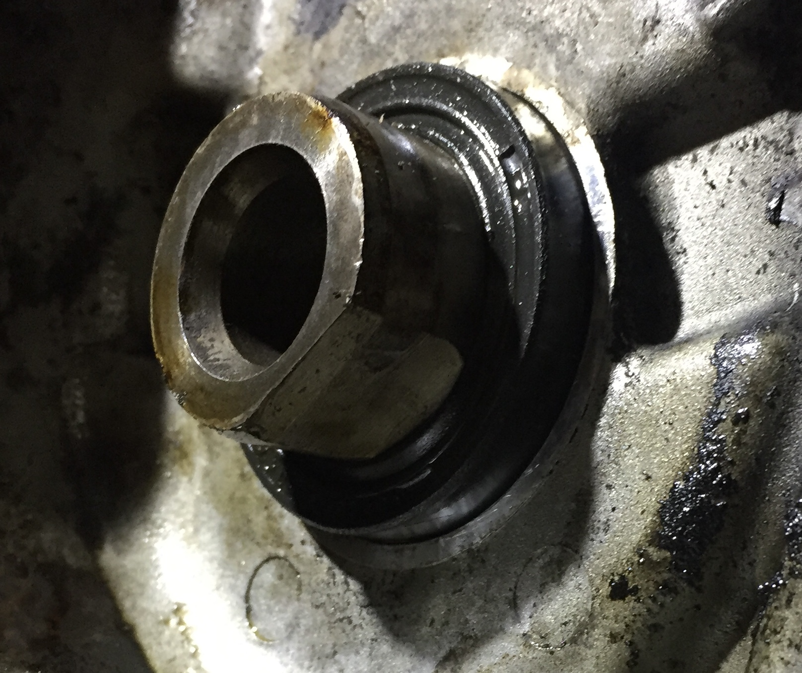

Hallo an alle,
nachdem meine K Dichtung meinte, sie muss das Öl ablassen, bin ich auf der Suche nach Ersatz.
Habe den Beitrag von Tim gelesen und passt, passt nicht, Sitz kaputt, ... darauf hab ich wenig Lust.

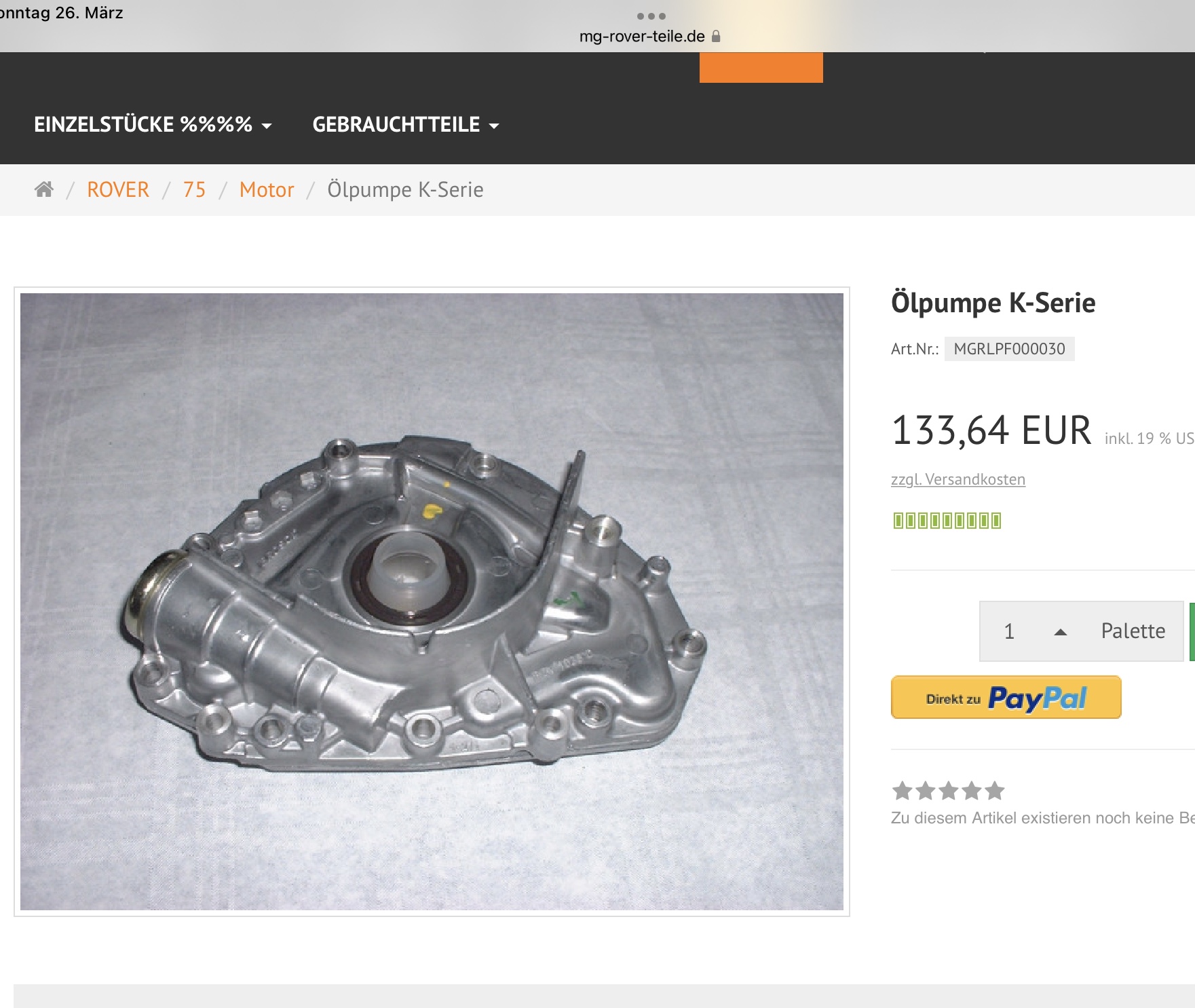

Hab bei mg-Rover-Teile die Ölpumpe gesehen, nur,.... ist da die Dichtung schon drin?
Zweite Frage, wie kann ich ohne viel Gedöns prüfen, ob das Gehäuse entlüftet wird?
Irgendwas muss ja die Dichtung rausgedrückt haben.
Danke!!!

Die Ölpumpe braucht die Dichtung LVG100330 und die Entlüftung erfolgt oben an dem Ventildeckel zur Ansaugbrücke und zur Drosselklappe hin

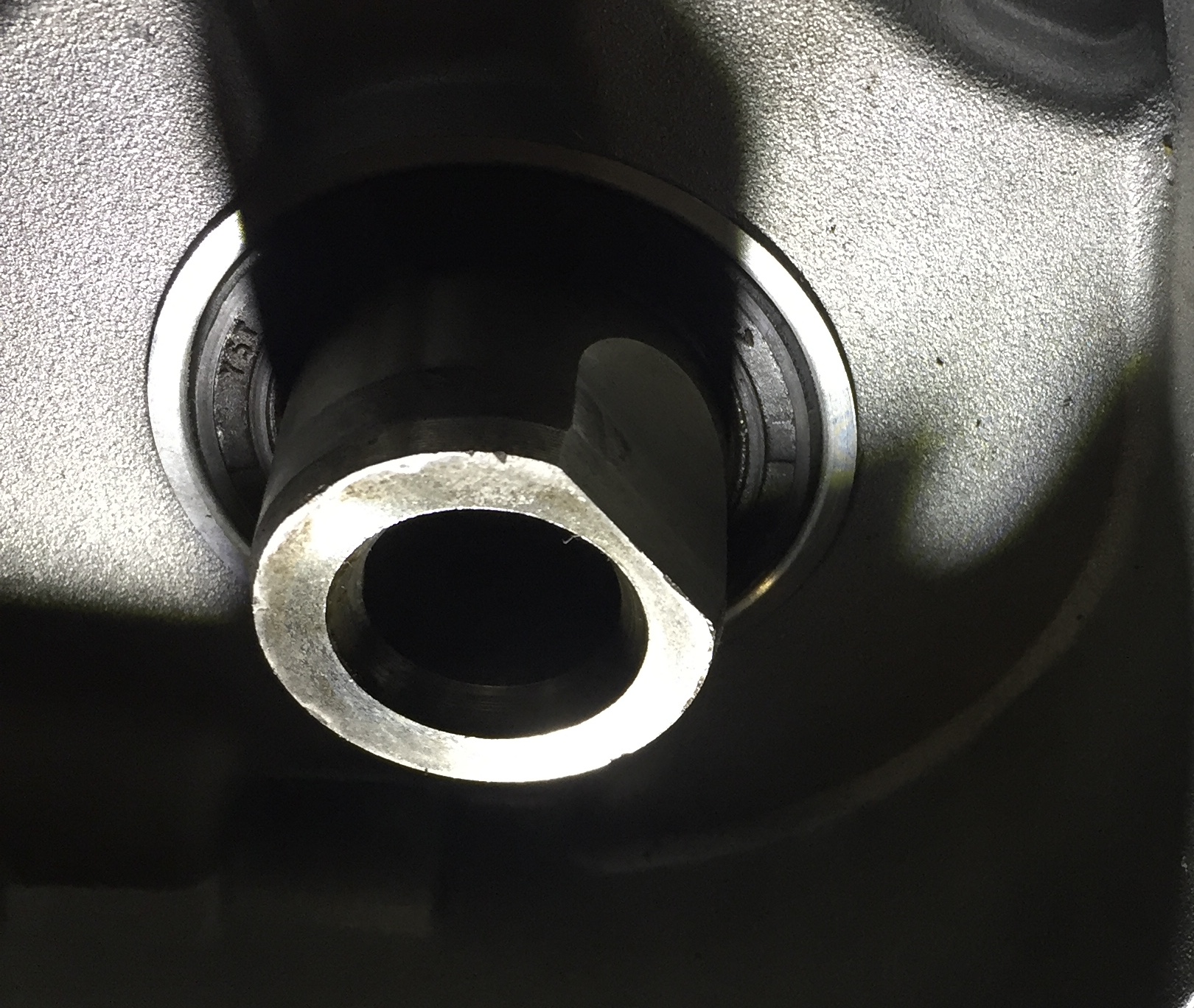

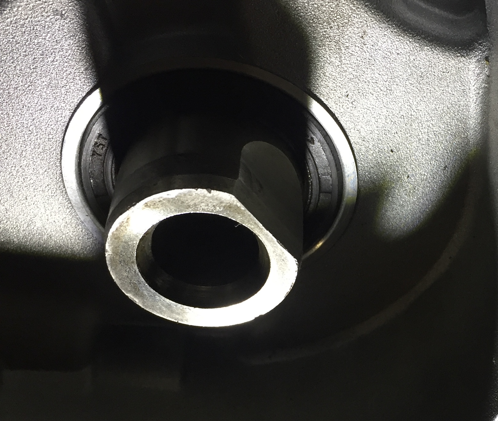

Ist nun wieder dicht. Warum, keine Ahnung. Werd mir die alte Dichtung und Ölpumpe nochmal ansehen, wenn ich etwas Zeit hab.

Was sollen uns die Bilder sagen?
Ein schön sauber gemachtes Gehäuse.
Eine angegriffene Wellendichtung.
Eine draußen sitzenden Wellendichtung.
So wirkt das auf mich. Sorry.
