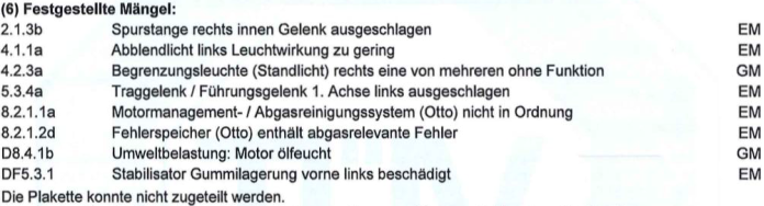

nach 15 Jahren hab ich es zum ersten Mal nicht durch den TÜV / HU geschafft. :(
Hab's auch drauf ankommen lassen ohne vorher in die Werkstatt zu fahren, zugegebenermaßen. ;)
Bevor ich jetzt in die Werkstatt fahre, wollte ich mal von Euch vorab eine kurze Einschätzung haben, was alles getauscht werden sollte, wenn man schon mal dabei ist. Mein Mechaniker ist gerade recht ausgelastet...
Bemängelt werden hauptsächlich:
1.
Spurstange rechts innen Gelenk ausgeschlagen
Stabilisator Gummilagerung vorne links beschädigt
Traggelenk / Führungsgelenk 1. Achse links ausgeschlagen
und
2.
Motormanagement- / Abgasreinigungssystem (Otto) nicht in Ordnung
Fehlerspeicher (Otto) enthält abgasrelevante Fehler
P0301 Zylinder 1Zündaussetzer erkannt
Zündkerzen hab ich letztes Jahr neu machen lassen, sollte also eigentlich nicht daran liegen. Hatte früher mal Aussetzer in Zylinder zwei, der taucht wohl nicht mehr auf. Ich hab den Fehler mal zurückgesetzt mit meinem OBD2-Bluetooth - Teil, mal beobachten ob er wieder kommt.
Weil ich mich zugegebenermaßen mit den englischen Begriffen im EPC nicht so genau auskenne, weiß ich nicht genau welche Teilenummern ich brauche. Könnt ihr mir da vielleicht kurz Unterstützung geben?
http://www.mgfcar.de/epc/6777.htm
QJB100140 Spurstangenköpfe
Genaueres weiß ich sowieso erst, wenn der Wagen auf der Bühne war und genau untersucht wurde, aber vielleicht kann ich schon vorab sicher benötigte Teile organisieren. Durch Corona hab ich jetzt statt 4 Wochen eine 8 Wochen Frist erhalten, immerhin. Somit kann ich mir auch aus England oder der Bucht Teile organisieren.
Danke und viele Grüße,
Stefan

Doch nun zu deinen Problemen, Stefan:

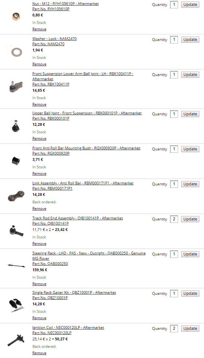

2.1.3b: meint der wirklich das Innengelenk, also das im Lenkgetriebe drinnen? Das kannste beim TF nicht tauschen, da muss ein neues Lenkgetriebe rein. Besser nochmal prüfen (auf der Bühne), ob es nicht doch das äußere am Spurstangenkopf ist. Aktuelle Teilenummer ist QJB100141, beide Seiten machen!
5.3.4a: oberes oder unteres Traggelenk? Steht leider nicht da. Auch auf der Bühne prüfen, dazu Rad kräftig auf und ab bewegen und am den Gelenken/Gummibälgen fühlen. Oberes Gelenk wäre original für TF RBK000101 (Gelenk), NAM2470 (Sicherungsblech), RYH105610 (Mutter) – oder eins aus dem Aftermarket als Kit, wo alles dabei ist. Achtung: ist nicht identisch mit dem vom MGF! Brauchst dann noch ne 1·13/16" (ersatzweise 46mm) Nuss dafür. Und nen kleinen, aber starken Schlagschrauber.
Unteres Gelenk ist RBK100401 (rechts) und RBK100411 (links). Original schwer zu finden, also auch mal nach Alternativen suchen. Das ist ne Scheißarbeit, die alten Nieten müssen ausgebohrt werden …
DF5.3.1: Stabi bzw. Koppelstangen musst du eh lösen, um die Traggelenke zu machen, also kaum extra Aufwand. Die Lagergummis am Hilfsrahmen sind RGX000920, wenn die gemeint sein sollten, die Koppelstangen sind bei deinem TF (MY2005) RBM000171.
Der Fehlzündung auf Zylinder 1 würde ich schon auf den Grund gehen. Da sitzt direkt die Zündspule drauf, evtl. hat die Feder schlechten Kontakt? Und mal nen Kompressionstest machen.
Zu den Lichtproblemen sag ich jetzt mal nix … :mrgreen:

Ok, danke Euch vielmals. :) :up: Unglaublich immer wieder in welcher kurzer Zeit einem hier ausführlich geholfen wird. Echt stark !
Da hab ich ja mal was vor. ;)
Hab heute versucht den TÜVler zu erreichen, aber nur AB immer. Muss ich morgen mal persönlich vorfahren und nachfragen. Leider war ich nicht direkt dabei, hätte sonst über ne Stunde warten müssen, trotz Termin.
Hab mir die Teile mal bei Rimmerbros zusammengesucht. Das Lenkgetriebe wäre die QAB000250? Falls nötig... Manches ist zuviel, dient eher als Merkzettel...
Jetzt heissts ab in die Werkstatt und ne Bühne und kontrollieren. Hoffe ich krieg bald die Chance, mag nicht in eine Vertragswerkstatt :?
2020-05-27 20.43.37 rimmerbros.com bd3cd8e65d5e.png [ 104.36 KiB | 14821-mal betrachtet ]

Mi 27. Mai 2020, 20:49
Beitrag Re: HU nicht bestanden Vorderachse und Zündaussetzer
Ähmm, ich seh da nichts von hinten oder vorn.
2.1.3.b klingt für mich plausibler wenn es hinten wäre. die langen *Prügel* die beim TF mittig am Hilfsrahmen drangetackert sind.
Kannst doch auch mal selber gucken wo was wackelt ?
Seite für Seite mal anheben bis Räder frei sind und dann mal derbe ein Rad oben/unten anpacken und oben drücken/unten rütteln, zerren.
Danach das Rad rechts/links anpacken und horizontal wackeln, mit Schmackes.
Dabei merkt man zumindest
1. ob Spiel da ist
2. ob merklicher bei rechts links oder bei oben/unten rütteln.
3. hinten: wenn rechts-links, dann hinten eher die besagten langen Spurstangen
4. hinten: ...keine Ahnung was bei TF bei oben/unten wackeln kaputt sein kann ;-)
5. vorn: oben /unten eher Kugelgelenk im Dreickslenker
6. vorn: rechtslinks Spurstangenendstücke (wie auf deiner Liste) oder Lenkgetriebe
6. vorn rechts/links ist schwieriger, weil Lenkgetriebe ja mitdreht, also schneller rütteln 8-)
Bei Traggelenk vorn beim bestellen aufpassen, ich glaube das ist beim TF anders (höher) als beim MGF .

Bin direkt zum TÜV gefahren und hab den Gutachter nochmal befragt. Er sagt Lenkgetriebe nicht, aber Stabi-Stangen. Aber ich werd mir das nochmal ansehen, hab demnächst einen Termin bekommen bei nem Mechaniker.
Zündaussetzer hatte ich übrigens auf 50 km seit Rücksetzen des Fehlers keine mehr, werde beobachten und mal die Zündspulen ansehen.
