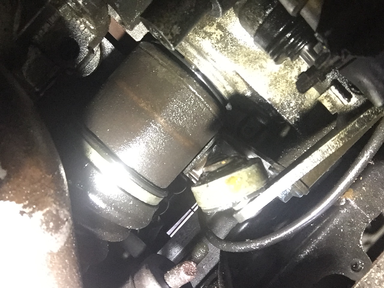

So siehts derzeit aus. Mit einer großen Lache aufm Karton in der Garage.
Dateikommentar: So sieht es derzeit aus.
IMG_4663.JPG [ 325.68 KiB | 28230-mal betrachtet ]

Getriebespiel hat sich bestätigt, dadurch wurde der Simmering regelrecht geschabt.
