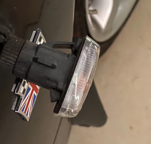

Beim in die Garage fahren sah ich mit erschrecken :o , das der rechte Seitenblinker nur noch am Kabel aus dem Kotflügel hängt.

Das der ne Mutter hat wär mir neu....

Da gibt es keine Mutter. Die Seitenblinkleuchte wird eingerastet. Vielleicht ist das federnde Kunststoffteil abgebrochen.

Ich würde entweder nen neuen Blinker beschaffen, oder das Ding mit Silikon anpappen. Sollte halten ;)

oh.... I see....
Dann brauche ich wohl einen Neuen.
Naja, besser als die Innenverkleidung des Kotflügels rausbasteln zu müssen
