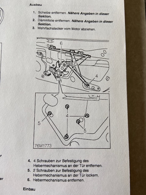

Beitrag Re: Fensterheber LH
Vielleicht beginnst Du wenn Du alle Schrauben, die mit dem Hebemechanismus zusammenhängen, rausdrehst.
MGF_Fensterhebemech.jpeg [ 115.11 KiB | 13367-mal betrachtet ]
Schöne Grüße
Gerd

Mi 15. Apr 2020, 09:24
Schraub den fensterheber in der Tür lose und dann sollte er sich bewegen lassen um an die Schrauben der Scheibe zu kommen
Mi 15. Apr 2020, 10:47
Beiträge: 1952
Ja, irgendwie so ging das, hab ich vor Jahren auf der Rechten Seite gehabt, genau weiß ich das aber nichtmehr. Weil ich damals sowieso keine Ahnung hatte wie das ganze Mistding funktioniert, ein Wunder das ich am Ende einen funktionierenden Motor so drin hatte das die Scheibe hoch und runter ging. Flex hatte ich jedenfalls nicht gebraucht.
Sepp, es gibt es sicher noch einiges was Du versuchen kannst, wie Sven und xpower geschrieben haben. Die Flexlösung ist halt irreversibel.
