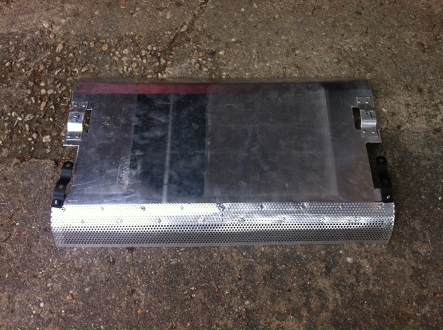

Beitrag Re: Hitzeschutzblech über Endtopf defekt
kann man aber auch mal fix selber bauen....
und was hast du verwendet?
och hatte da noch bissl Flugzeug-Aluminium übrig und bissl Lochblech :angel: :mrgreen:
Genau für so eine Lösung habe ich mich zwischenzeitlich auch entschieden, 1mm Alu oder 0,5mm Edelstahlblech in Verbindung mit Hitzeschutzisolationsmatte für 22,50€. Die Lösung sollte haltbarer sein als das Original.
