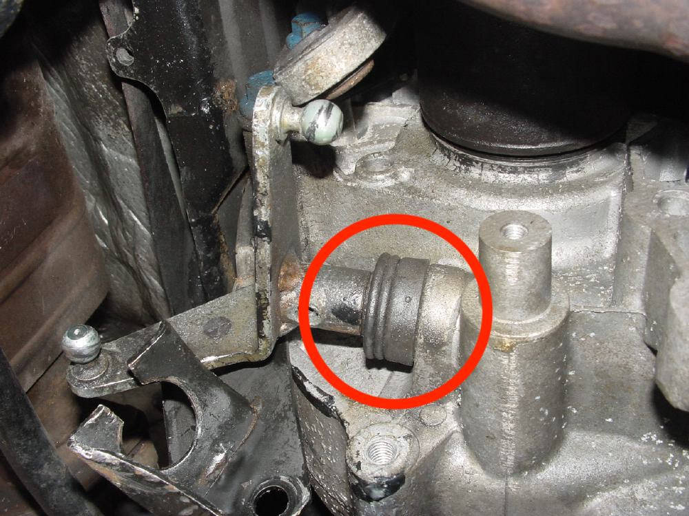

Hier sieht man ihn...
https://www.mgfcar.de/gear_select/bad_road.html (2. Reihe von links, 6. Foto von oben). Der Balg sitzt also dort, wo der Splint sich befindet.
Der Splint selbst ist bombenfest. Somit könnte es tatsächlich die Getriebewelle selbst sein, was übel wäre. Wenn ich Lust und Zeit und wärmeres Wetter habe, lege ich mich mal wieder unters Auto und zerlege den Mist. Im Moment bekomme ich die Gänge noch irgendwie "reingerührt" :konfus:

Beitrag Re: Umlenkhebel Schaltseil ausgeschlagen
Also die da:
dsc04258.jpg [ 135.73 KiB | 23922-mal betrachtet ]
Das ist die CDU71L, wie ich oben schon geschrieben habe. Ist ein Simmering.
Wenn der Splint bombenfest ist, musst du mal schauen, ob die Hebelgruppe Spiel gegen den Splint hat, oder ob der sich mit der Hebelgruppe zusammen bewegt.
Korrektur: Die Dichtung ist die CDU71L, dadrüber sitzt in der Tat noch ein Faltenbalg: https://rimmerbros.com/Item--i-ULN100100L
Ja genau der ist es, danke.

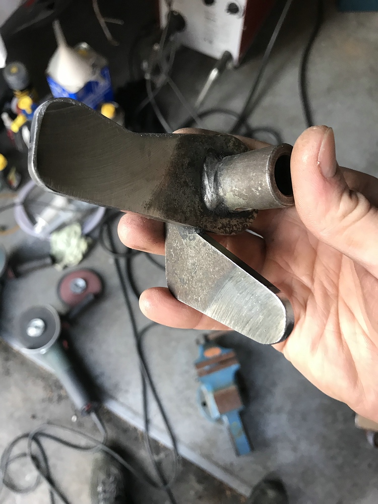

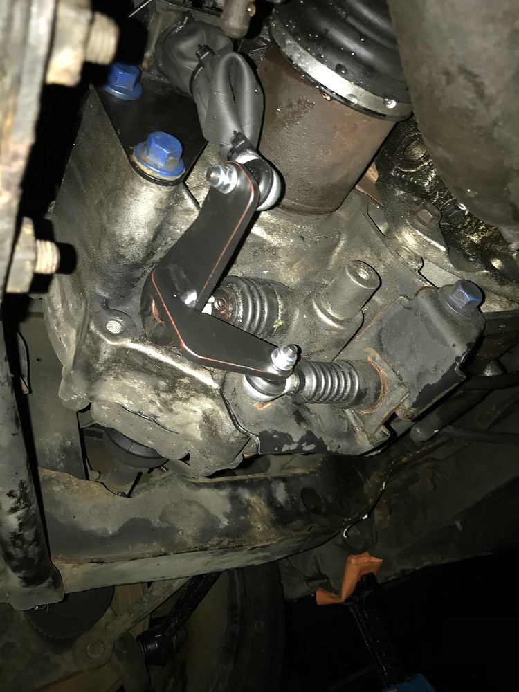

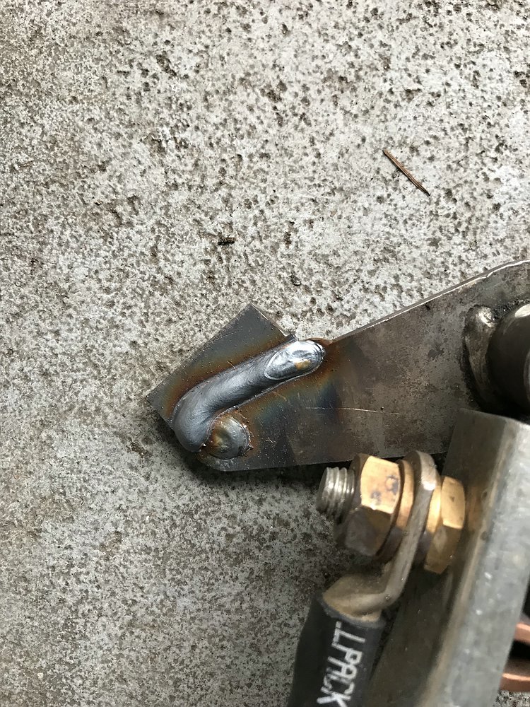

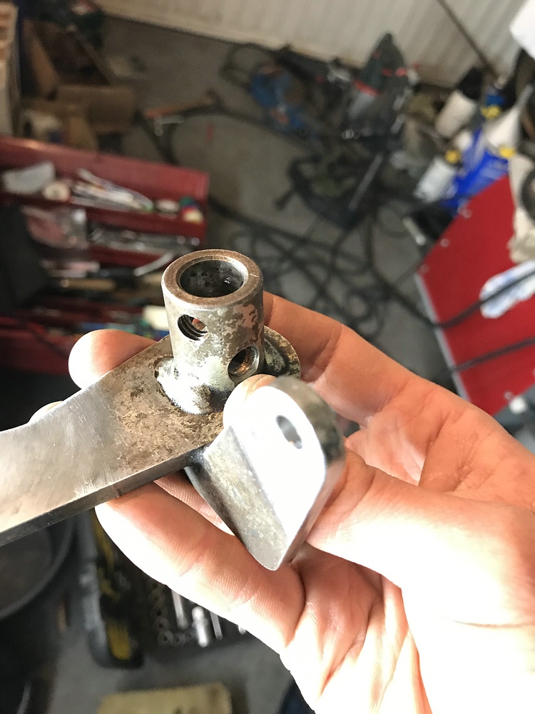

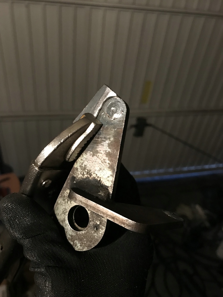

An meinem Wagen funktioniert der umgearbeitete Hebel perfekt. 2x M8 Schrauben, der Optik wegen flache Madenschrauben, die sich fast bündig versenken lassen, dazu Loctite 243 sowohl für die Hebel-Welle Verbindung, als auch die Madenschrauben. Ziehe ich nur eine Schraube mit dem kurzen Ende eines Inbus fest, sitzt der Hebel bombenfest. Die Hinterachslager vom Kart befestigen die Welle ebenfalls mit nur je zwei Madenschrauben. Hier allerdings mit Rippverzahnung oder Kugelspitze. Ich bevorzuge die Lösung mit der Rippverzahnung. Habe den Umbau bei mir übrigens rein präventiv gemacht, damit es gar nicht erst anfängt zu wackeln und sich auf der Welle einzuarbeiten.
Zudem habe ich die originalen Gelenkköpfe gegen gedichtete Kugelgelenke mit Manschette getauscht. Dazu mussten die 8mm Bohrungen der Kugelzapfen (einer hatte sich auch bei mir gelöst, die Dinger sind knatschweich) auf 6mm runterreduziert werden - also zuschweißen und neu bohren. Da die Standard-Bauteile nur 30mm statt 32mm und 40mm lang sind, müssen die Bohrungen entsprechend versetzt werden, sonst reicht die Gewindezapfenlänge der Schaltseile nicht aus.
Irgendwann gebe ich das Ding noch mal zum Verzinken, dann ist es perfekt. Selbst die originalen Schaltseilmanschetten lassen sich weiterverwenden. Wenn ich die irgendwo in guter Qualität finde, wird der Fahrrdschlauch auch noch ersetzt.

Ich kann die Hebel umarbeiten, falls jemandem die Möglichkeiten fehlen.
