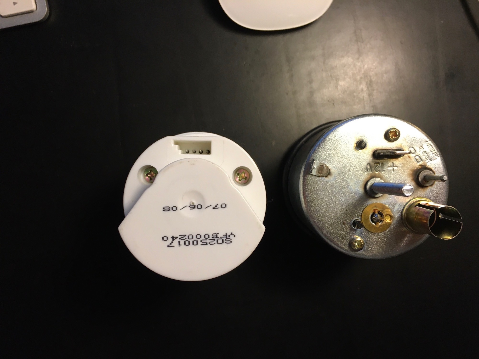

Ich wollte die defekte Analoguhr in meinem F austauschen und war auf der Seite der RimmerBros unterwegs. Bei meiner benötigten Sachnummer YFB100450 stand, dass sie nicht mehr länger verfügbar ist und dass man doch bitte die YFB000240 verwenden soll. Jetzt habe ich das gute Stück hier liegen und siehe da, die Stecker sind "ein wenig" anders. Hätte man vielleicht auch dazuschreiben können... Ok, den Stecker anzufertigen, ist jetzt nicht das größte Problem. Sofern man die Pinbelegung hat. Kann mir jemand sagen, wie der Stecker der weißen Uhr belegt sind?
Danke vorab!
Gruß Andreas

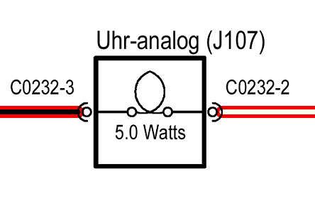

viel Spass....
mgtfuhr1.png [ 3.17 KiB | 8361-mal betrachtet ]
mgtfuhr2.png [ 6.3 KiB | 8361-mal betrachtet ]
mgtfuhr3.png [ 18.41 KiB | 8361-mal betrachtet ]
