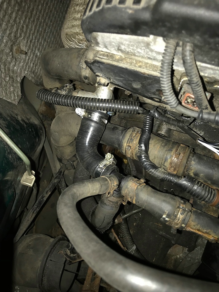

Habe den Schlauch eingebaut, würde ich dem Original jederzeit vorziehen. Man braucht einen Reduzierbogen 22mm auf 16mm mit 90° Biegung und muss diesen entsprechend kürzen. Gekostet hat mich der 11,32€ mit Versand:
https://www.ebay.de/itm/BOOST-products- ... 2749.l2649
Ist von der Firma Turbozentrum und von guter Qualität und extrem schnellem Versand. Kann ich nur empfehlen!
