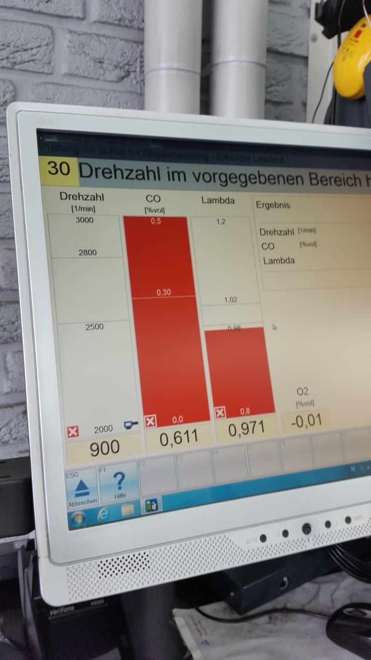

Versuche mal das Bild der AU hier zu posten
F6054C02-CF35-45E1-8B19-A6517872D7DB.jpeg [ 77.69 KiB | 17975-mal betrachtet ]

Okay, danke für das Bild mit den Werten. Dann schreibe ich mal einen kleinen Roman … :mrgreen:
Bei den AU-Werten kommt es immer drauf an, die richtig zu beurteilen. Als erstes gilt es immer, den Lambda-Wert anzusehen. Lambda 1 heißt, dass die Verbrennung stöchiometrisch erfolgt, also sämtliches Benzin mit genau ausreichend Sauerstoff verbrannt wird.
Lambda > 1 bedeutet, es ist zu viel Sauerstoff im Abgas, das kann z.B. auch durch ein Leck im Abgasstrang (-> gerne: Flexrohr!) kommen. Für die AU reicht es da dann manchmal schon, die Auspuffrohre zuzustopfen. Oder aber der Motor läuft zu mager, das ist aber bei unseren Schätzchen eher die Ausnahme.
Lambda < 1 bedeutet es „fehlt” Sauerstoff im Abgas, die Verbrennung ist zu fett, das kommt schon öfter mal vor, weil Motorsteuergeräte bei Fehlern eher anfetten. In einigen Fällen ist diese Anreicherung ja auch gewünscht, beim Kaltstart etwa, oder beim Beschleunigen. Über die Lambdasonde (vor Kat!) prüft das Steuergerät ständig den Betriebszustand und stellt das Gemisch nach Bedarf ein.
Wichtigste Ausgangsgröße ist dabei die Kühlwassertemperatur, wenn da Mist gemessen wird kann es sein, dass ein heißer Motor nicht mehr anspringt. Als zweites geht es um die Last, die wird über Drehzahl, Stellung der Drosselklappe und Saugrohrdruck ermittelt. Die Lambdasonde kontrolliert dann am Ende nur, ob die Verbrennung sauber läuft. Ist die defekt, dann kommt da großer Mist bei raus, aber dann reden wir von Lambda-Werten um die 0,7. Sowas kann eine einfache Sprungsonde eh nicht mehr erfassen.
Lambda 0,971 ist jetzt nicht sooo weit vom stöchiometrischen Wert weg. Wie Axel mir in ner PN schon geschrieben hatte, wurde die Lambdasonde bereits getauscht und ich denke auch, dass die zumindest versucht, richtig zu regeln. Bleibt also ein unbeabsichtigtes Anfetten des Gemischs weil das MSG irgendwo falsche Werte bekommt. Gehen wir mal die Kandidaten durch:
1. Temperatursensor
Könnte sein, dass der einen falschen Wert liefert, dazu müsste man aber auch mit einem Diagnosegerät auslesen, was dem MSG gemeldet wird und welche Temperatur es daraus rechnet. Und beim Mk1 geht da halt nur Testbook oder PScan. Wenn aber bei warmem Motor die Leerlaufdrehzahl bei ~800 RPM liegt und der Motor auch heiß problemlos anspringt, wäre ein Fehler hier zumindest eher unwahrscheinlich.
2. Drosselklappenpoti
Das ist ein wichtiger Kandidat, denn aus dem Wert rechnet sich das MSG aus, ob gerade richtig Gas gegeben wird, also mehr Benzin eingespritzt werden muss. Ich hatte es mal bei ner AU, dass ein simpler Reset des DK-Potis den Lambda-Wert von „unterirdisch” auf „absolut korrekt” geändert hat. Im Übrigen auch nach dem Tausch einer Lambdasonde am Mk1. Natürlich kann das Poti auch defekt sein oder einer der dünnen Drähte einen Wackler haben. Das merkt man aber dann meist an nem hohen oder unruhigen Leerlauf. Trotzdem mal Stecker kontrollieren und an den Drähten wackeln, und dann einen Reset machen.
3. Saugrohrdruck (MAP)
Der Klassiker beim Mk1 mit 120 PS. Der MAP-Sensor steckt im Steuergerät drin und wird über ein langes Plastikrohr mit dem Einlasskrümmer verbunden. Wenn da Risse oder Undichtigkeiten drin sind, dann misst auch der Sensor Mist. Auch mal kontrollieren, ggf. wechseln.
Dann gibt es da noch den Ansaugluft-Temperatur-Sensor, aber der geht a) fast nie kaputt und b) hat der kaum nennenswerte Auswirkungen auf die Gemischbildung. Kann man aber auch nur mit Diagnosegerät auslesen.
Die Zündanlage sollte selbstverständlich auch in 1a Zustand sein, schon gelegentliche Aussetzer wegen ausgelutschtem Verteiler (Kappe UND Finger) oder schlechten Kerzen und Kabeln hauen dir die Werte total aus dem Rahmen. Aber dann läuft die Gurke auch unrund, das merkt man.
Einspritzdüsen sind nach meiner Erfahrung eher digital. Soll heißen, die tun es oder eben nicht. Ist da eine kaputt, dann läuft der Bock eben nur auf drei Pötten, ansonsten gleicht das Steuergerät die Toleranzen schon aus, dafür gibt’s die Lambdasonde ja.
Wenn das alles okay ist, wird sich der Lambdawert bei 1 einpendeln.
Damit kommen wir zu dem nächsten Problem, also dem hohen CO Anteil im Abgas. Ich vermute mal dass der deutlich sinken wird, wenn die Verbrennung wieder korrekt abläuft. Ansonsten gilt hier: Wenn Lambda zwischen 0,98 und 1,02 ist und trotzdem zuviel CO im Abgas ist, dann ist der Katalysator hinüber. So einfach ist das. Aber ich vermute mal, der ist auch schon getauscht worden?
