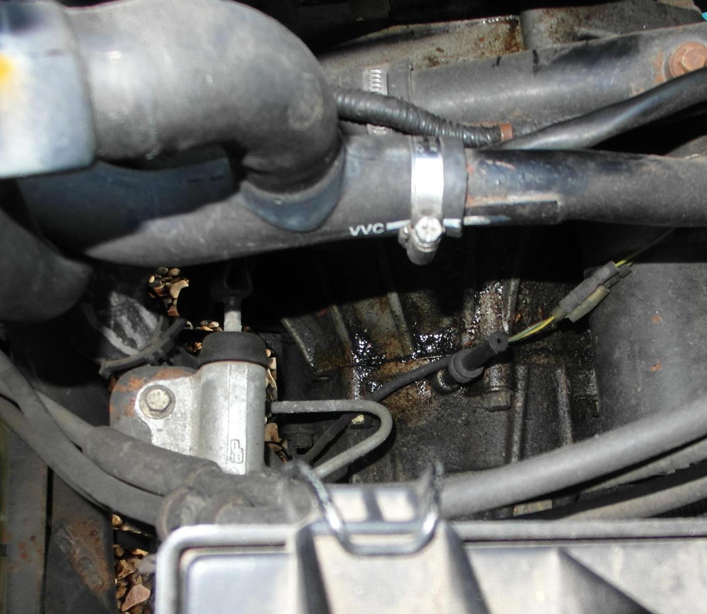

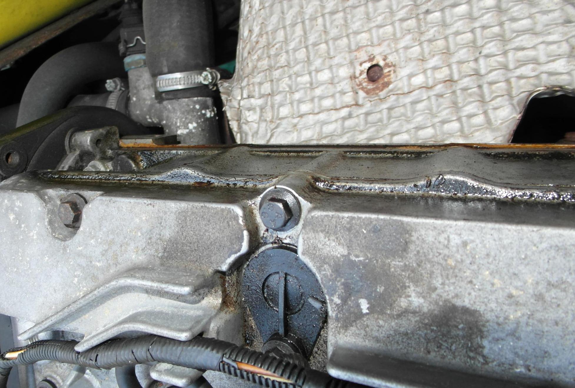

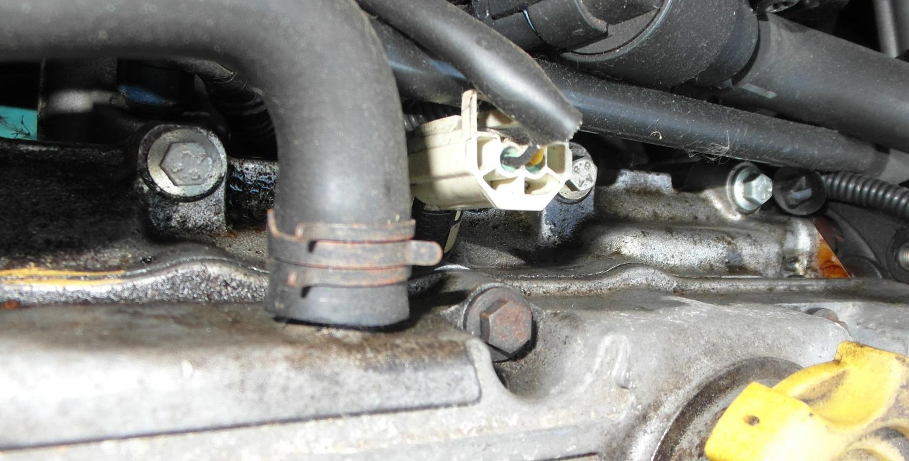

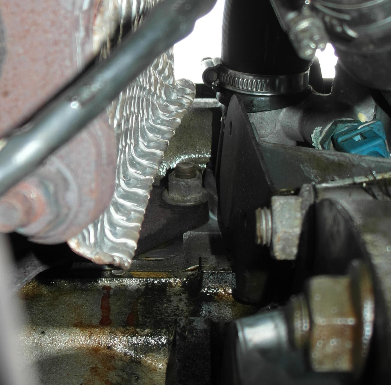

Wg. des Öls, ist wirklich interessant, aber zugleich stehe ich auf dem Schlauch.
Alle angaben beziehen sich auf vorne ist da wo wir keinen Motor haben, links ist da wo ein LHD das Lenkrad hat ;-)
Von unten sieht es aus, als ob es rechts besonders nass ist, jedoch ist unten alles mindestens ölfeucht.
Von oben sieht es aus, als ob links auf dem Getriebe (?) Öl steht.
Ganz oben ist es auch ölfeucht.
Wenn ich von unten genauer hinschaue ist schon ganz oben direkt Öl zu sehen.
Soviel Öl brauche ich doch gar nicht :-)
Ein paar Bilder anbei, evtl. hat ja der ein oder andere eine Idee.
Wenn die Bremsenteile kommen, dann nehm' ich rechts mal die Abdeckung ab, mal sehen, was sich da hinter befindet.
Dateikommentar: Und unten ist es natürlich auch ölig

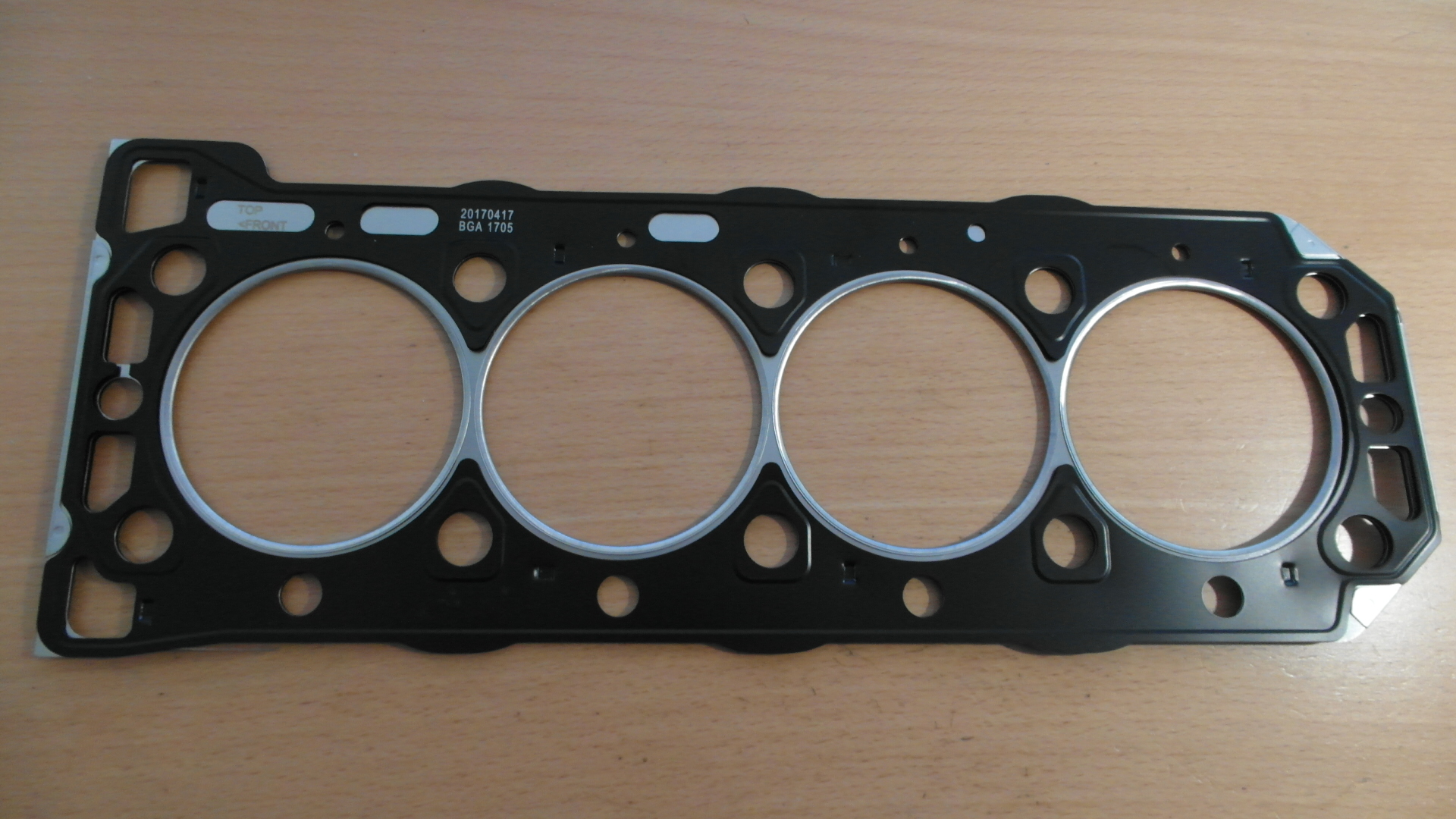

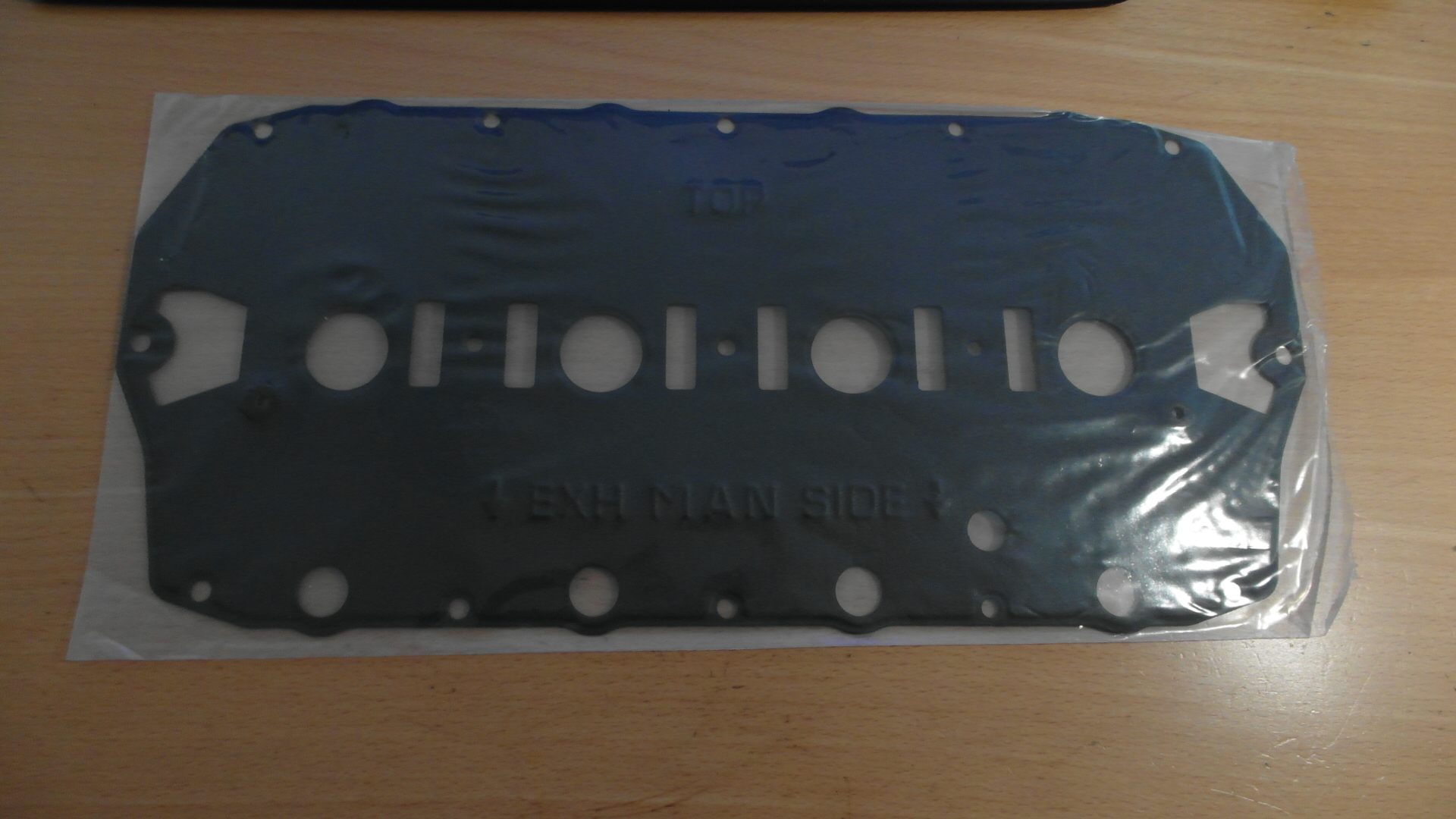

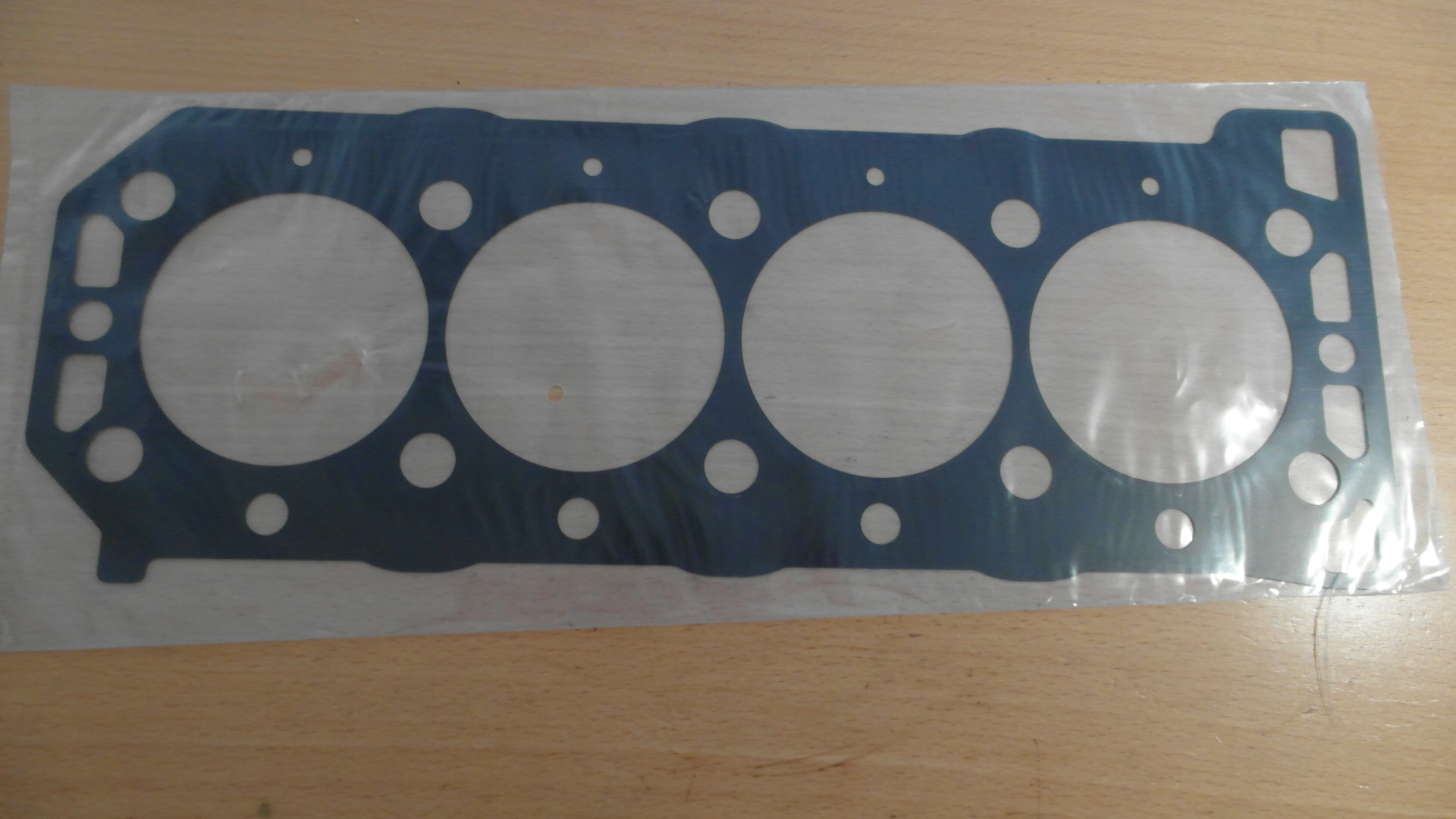

Die Ventildeckeldichtung habe ich wohl hier. Kann ich die einfach so austauschen? Irgendwas sonst, was ich dann mittauschen sollte?
Was mich irritiert, das Bild im EPC sieht anders aus, als das Teil bei ebay bzw. bei mir?!
https://mgfcar.de/epc/2354.htm teil 15
Was ich hier habe siehe Bilder.

Dachte das Öl is für die autom. Konservierung des Hilfsrahmens :-)
Könnte auch ein NW Siri undicht sein.
Deine Fotos sind:
Shim
ZKD
Sa 30. Nov 2019, 16:29
