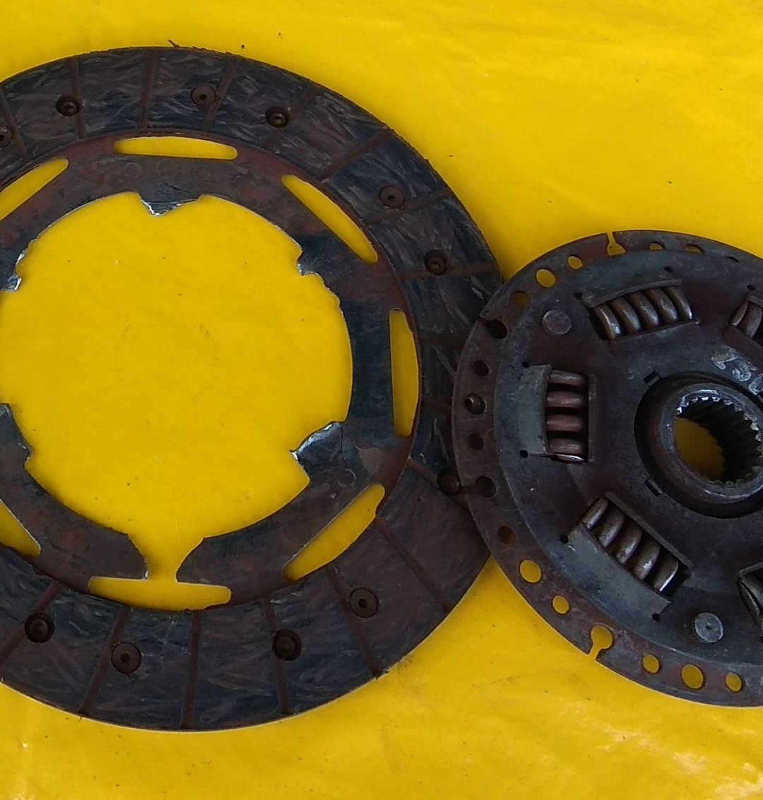

Hab mal wieder Zeit gefunden und das ist das Ergebnis. Welches Kupplungsset kann man empfehlen? Hat jemand Erfahrung mit den 80 Euro Sets. Wie gut sind die Sets von Borg und Beck?

Moin fast Nachbar du weißt ja nun wie gut oder schlecht man da rankommt ist dir das ein Experiment wert ?
Ich würde eine von Sachs nehmen die sind eigentlich immer gut und so teuer auch nicht https://www.atp-autoteile.de/de/product ... _by_search
Ausrückhebel nicht vergessen ausbauen und fetten

Kupplung ist drin, aber noch nicht festgeschraubt. Habe auch nur ca. 8 cm Luft zum Getriebe zum schrauben. Hat wer einen Tipp, wie ich die zentriert bekomme? Oder nach Augenmass zum Rand der Schwungscheibe gucken? Noch jemand einen Tipp, wie ich das Getriebe wieder dran kriege? Ich weiss, alles hoffnungslos, habe auch momentan nicht die Motivation. Ohne Grube, ohne Bühne... früher war alles vorhanden. Ich glaube ich buddel mir noch eine Grube während der MGF da steht, geht wahrscheinlich schneller, als das Getriebe da wieder dran zu bekommen.
