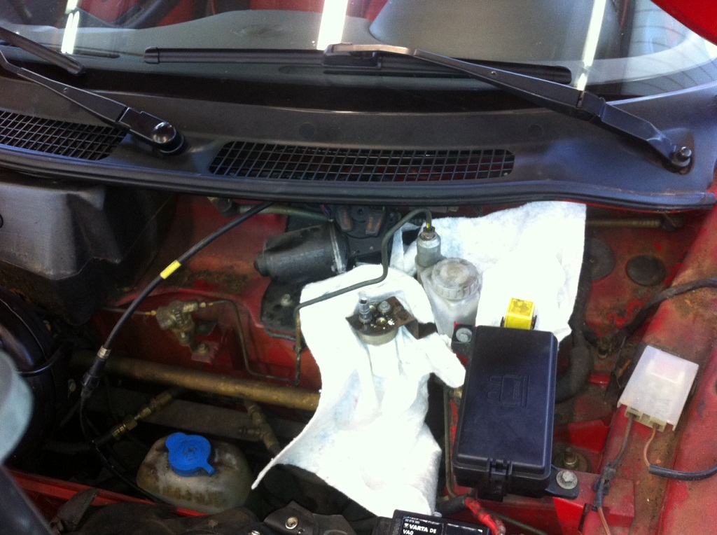

Hab ihn überbrücken können mit der Original Leitung das Problem wurde so schlimm das ich ohne Kupplung zur Werkstatt hoch fahren musste weil einfach kein Gang rein ging.
Jetzt ist die Kupplung besser den je, außer das ich Leichte Vibrationen im Pedal merke. :up:
Nicht wunder warum er so Dreckig ist kann ihn da halt nicht reinigen da alles voller Wachs ist.
Wie immer ein Bildchen:
