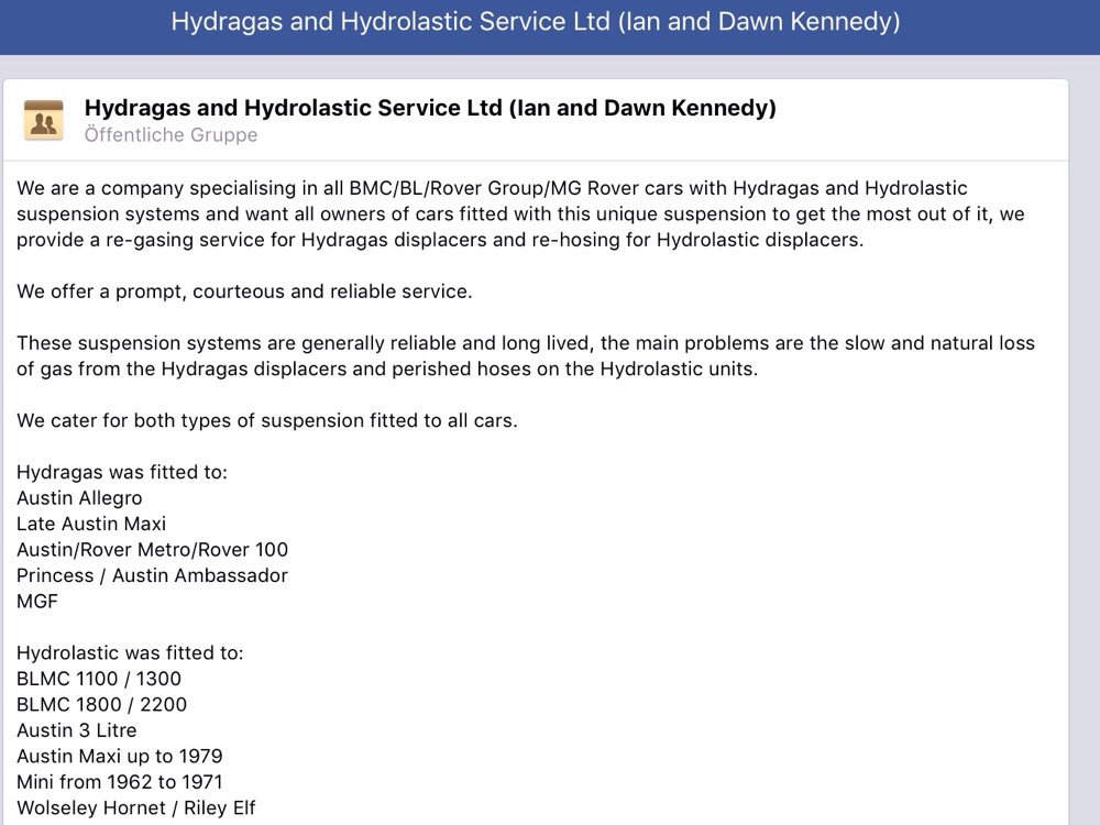

Beitrag Re: Hydragas Federung bretthart
Regased spheres gibt es bei Ian Kennedy. Ist leider nur auf facebook vertreten.Du kannst deine eigenen schicken und befüllen lassen, oder bereits befüllte kaufen und deine eigenen später schicken im Austausch.
Oder schick ein mail an Dieter. Ggf. hat er auch noch eine Quelle.
Bernd
