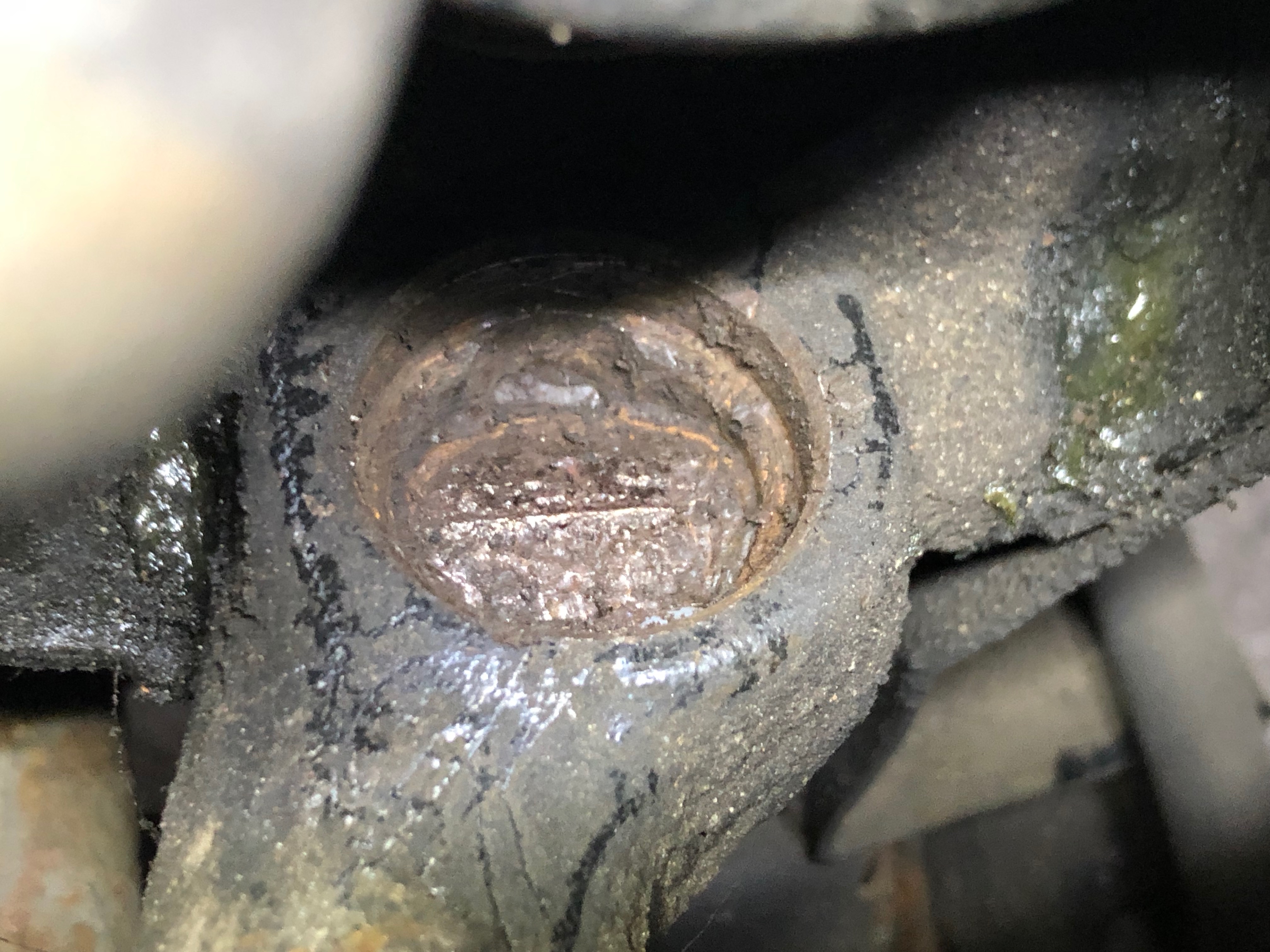

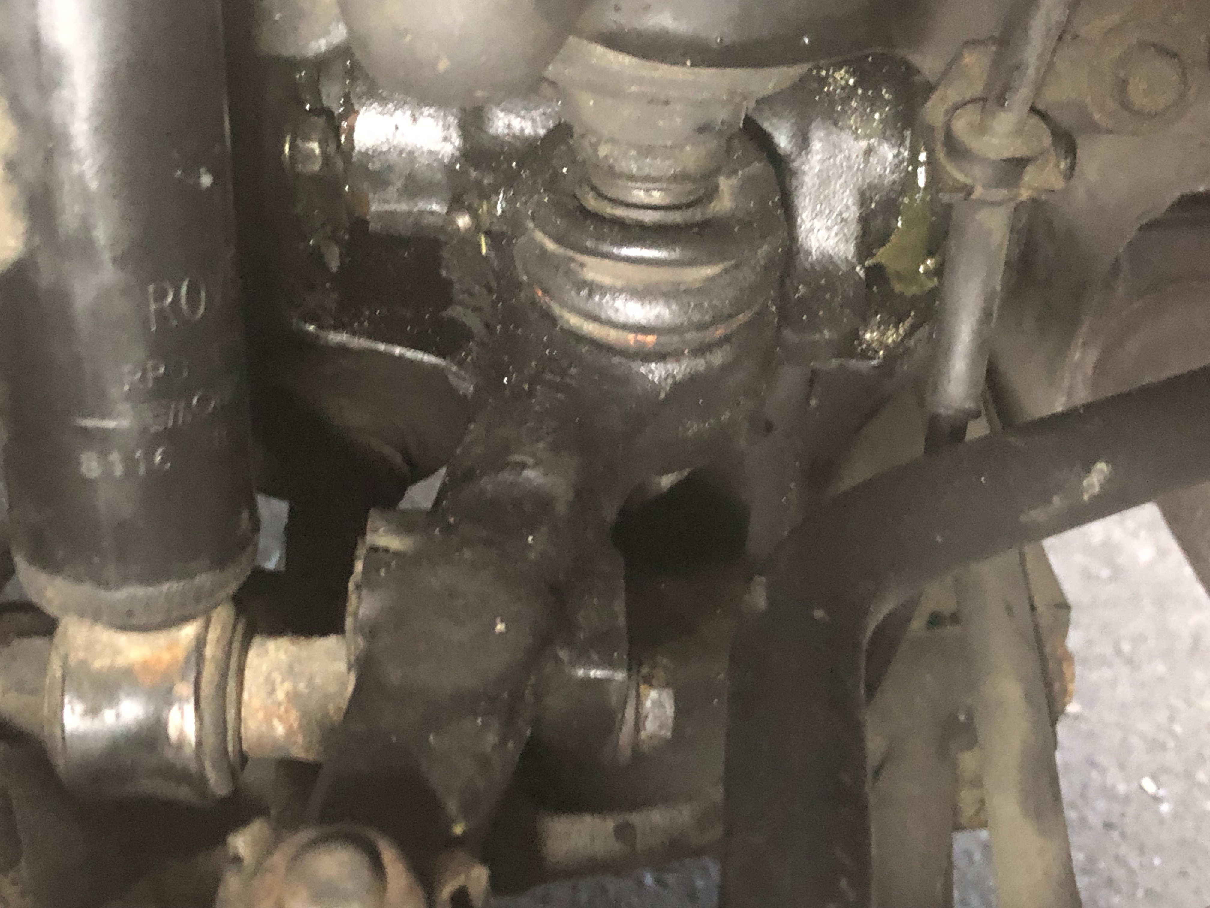

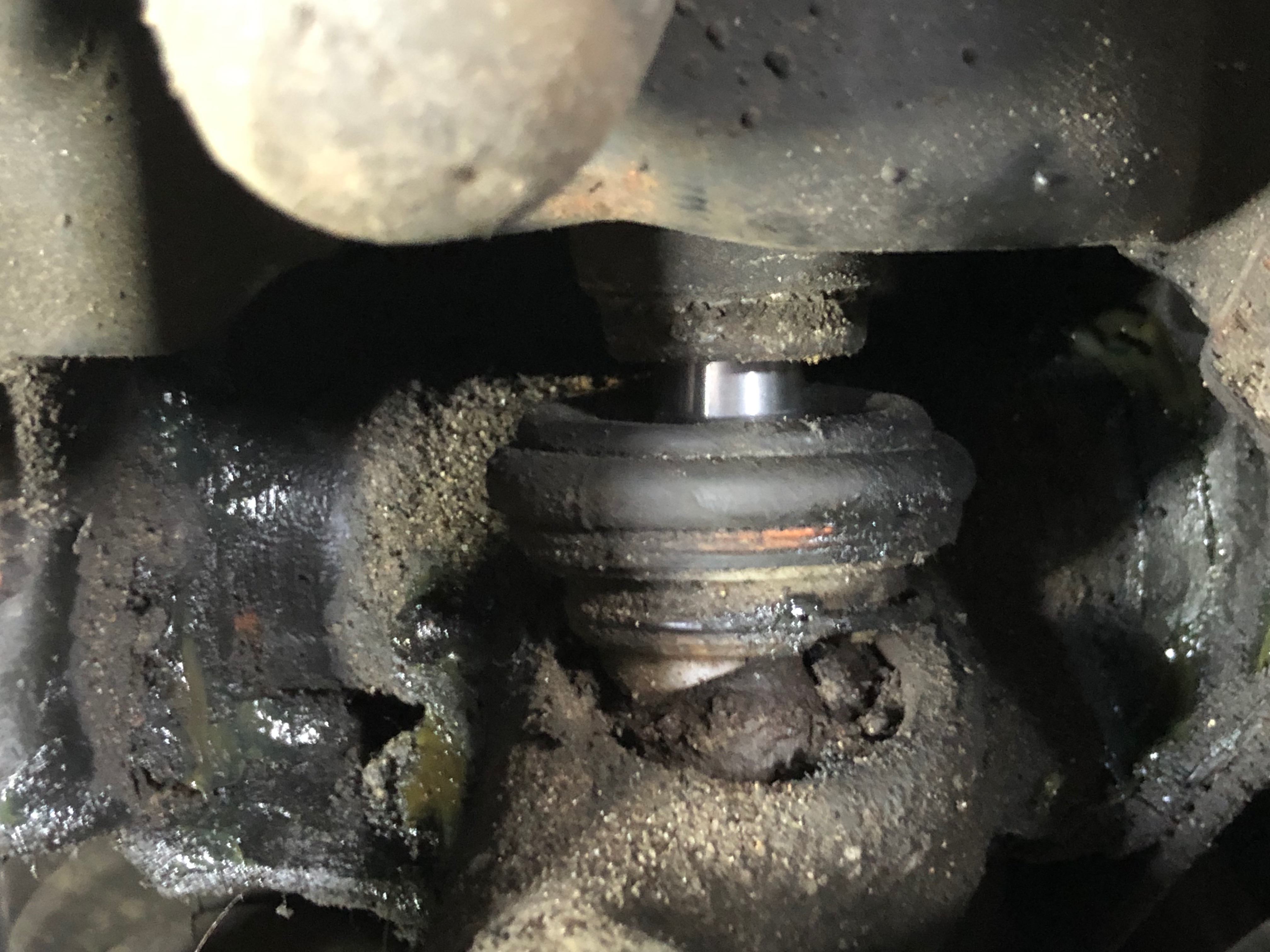

Nach dem was ich bisher gesehen habe, gibt es keine guten kurzen Knuckles von der Stange, die die Hydragaseinheit unverändert lassen. Das Problem bei allen kurzen Varianten ist, dass die die Aufnahme für den oberen Rand vom Gummi deutlich nach unten rücken, d.h. der Gummibalg wird stark gequetscht:
1 gequetschter gummi.jpeg [ 1.58 MiB | 10390-mal betrachtet ]
Dadurch löst der sich gern an einer der Seiten, Wasser dringt ein und das Ergebnis ist bekannt:
2 knuckle kaputt.jpeg [ 1.58 MiB | 10390-mal betrachtet ]
3 knuckle fuß.jpeg [ 1.74 MiB | 10390-mal betrachtet ]
Besser ist es, den Standard-Knuckle oben zu kürzen und den Alukolben unten, damit der weiter runterkommt. Dabei wird der Gummibalg nicht gekürzt.
