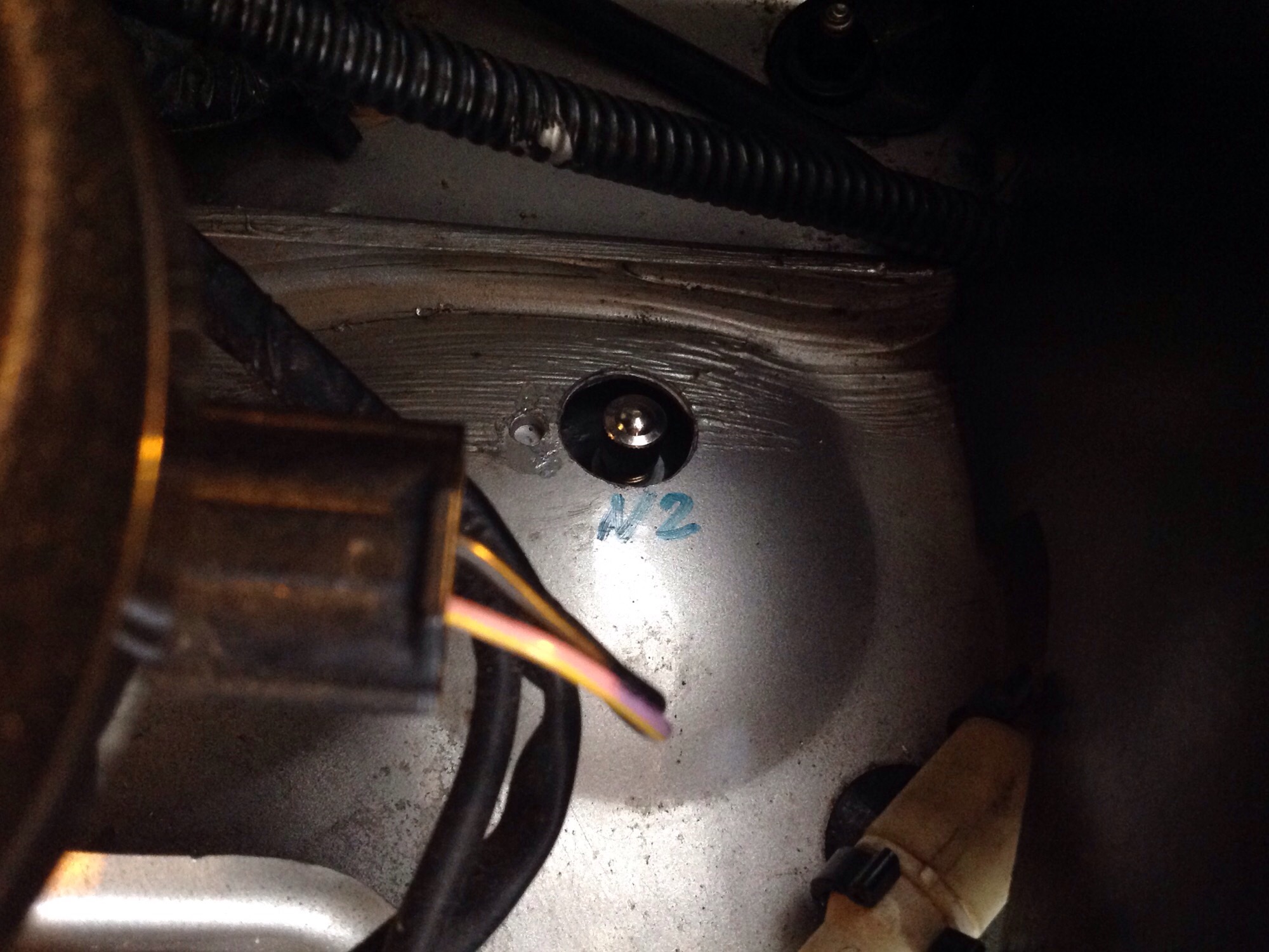

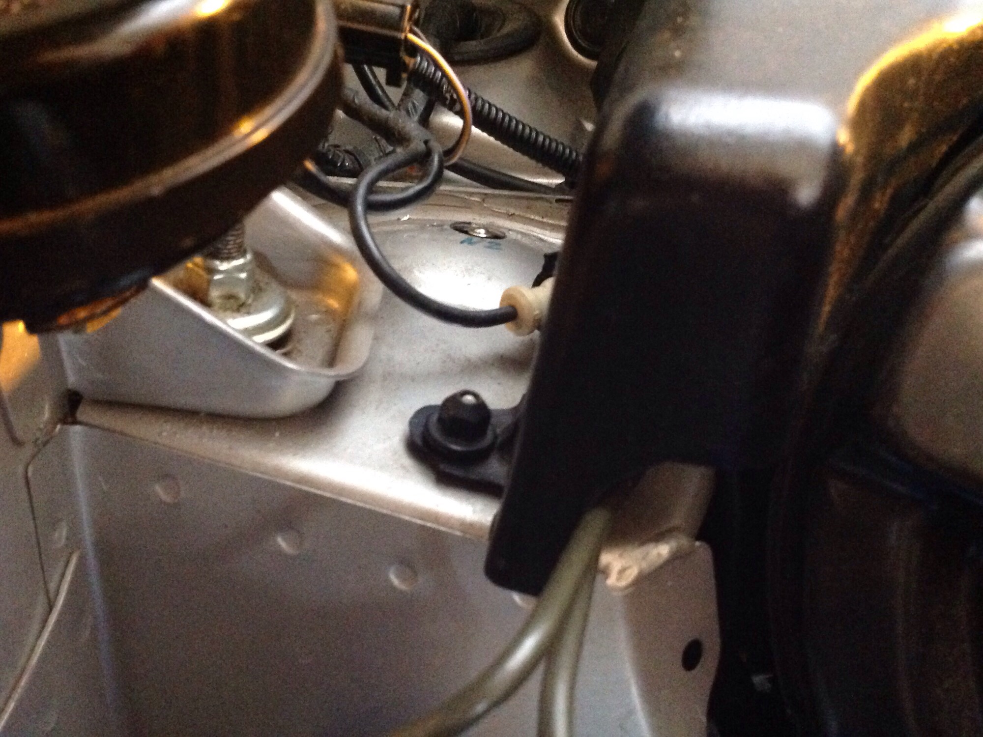

....d.h. die Ventile vorn sitzen jetzt seitlich?
Bei mir sieht es so aus.....
IMG_3462.jpg [ 558.05 KiB | 10456-mal betrachtet ]
IMG_3463.jpg [ 464.71 KiB | 10456-mal betrachtet ]

Nein. Da ist Platz genug wenn man vom Gewinde was wegnimmt.
@ wudda, ist ne Weiterenwicklung vom Reinhard, aber beide vordere Einheiten sind dann unterschiedlich im Anschlusswinkel. Dann kommen aber noch Löcher in Plastikradhausverkleidung hinzu
